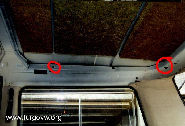

Perdon por no contestar un poco liado... A ver eso va apretado en el techo por los laterales 2 soportes a cada lado si palpais el techo notareis que hay unos encajes a cada lado sr hace un poco dificil de explicar... Va colgado por los laterales con unas J invertidas y unas L Me entendeis un poco?

Ya tengo las piezas para anclaje, es como una pletina con tres orificios para poner los tirafondos a la madera y en la parte superior está doblada en forma de "u" con un tornillo para que quede fija. Hay otra pieza que sirve para colgar ésta, por si alguien no tiene los orificios a la vista. 1 saludete!!

No sé si llego tarde. He estado mirando el tema del anclaje y al final he encontrado esto. Se ancla con una especie de tornillo largo acabado en curva que se encaja en unos agujeros que hay en el techo de la t3
He encontrado una foto en la que se ve dónde se encuentran esos agujeros...
Espero que os sirva de ayuda!
