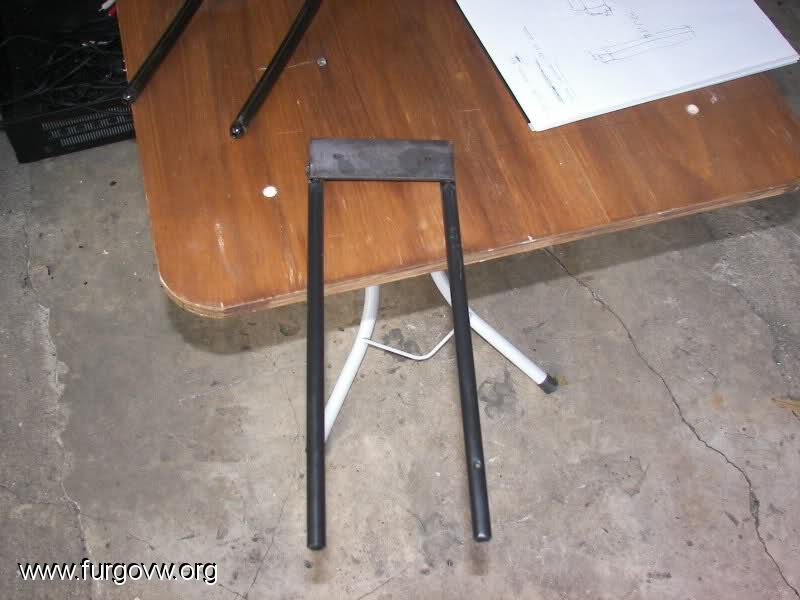

Empecemos por decir que yo he hecho para mi renault trafic de baccada doble en copiloto , tambien puede valer para el resto.

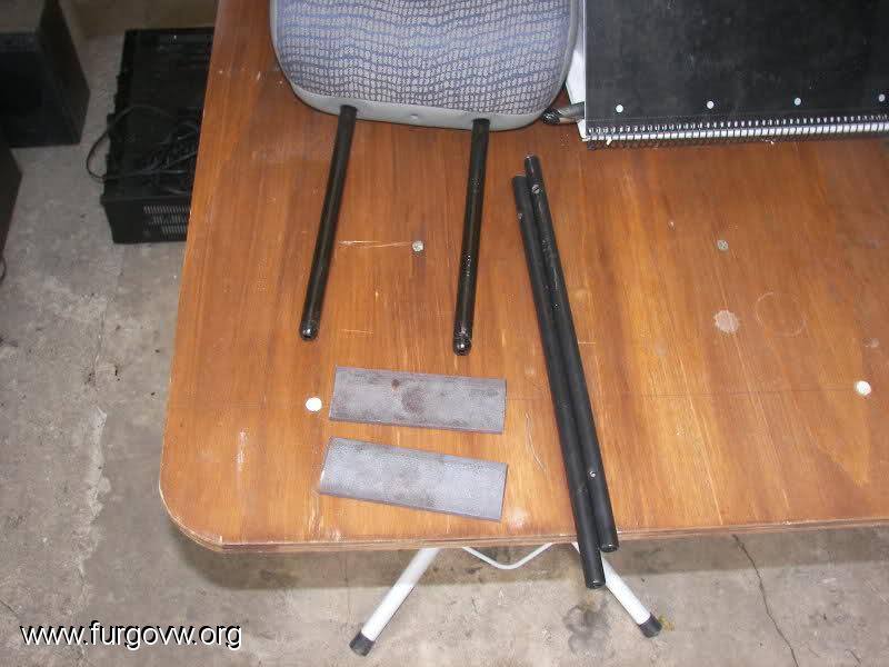

Lo primero fue quitar el reposacabezas interior , medir el diametro de las varillas que lo sujetan despues cortar unos tubos  de mismo diametro , en mi caso unos tubos de 11mm de diametro que tenia de una silla vieja a 33,5cm de largo, acontinuacion cortamos dos llantas de 12cm de largo que es la separacion que tienen lostubos del reposacabezas.

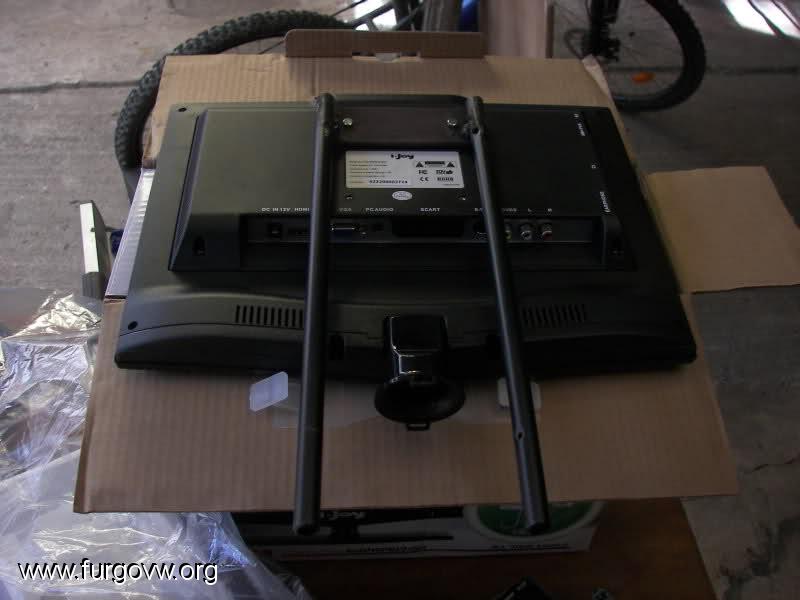

Despues hacemos los agujeros donde va sujeta le tele y soldamos las llantas a los tubos, en mi caso solde solo una porque la tv pesa muy poco y con una vale

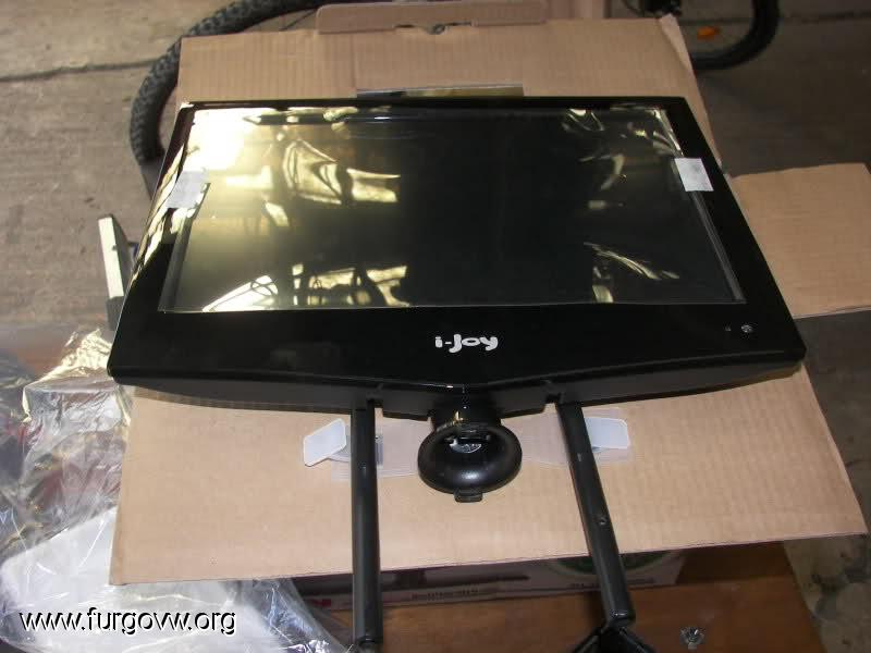

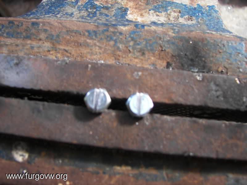

despues colocamos el soporte en la tv pero antes le hacemos dos ranuras a los tornillos que en mi caso son de cabeza exagonal para poder apretarlos con un destornillador

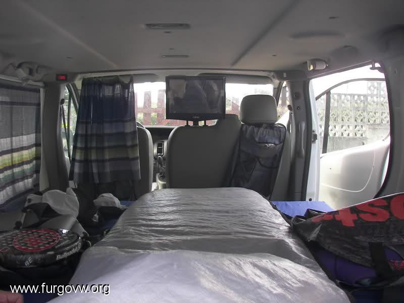

Y por ultimo lo colocamos en las fur go para ver como queda
Para mi gusto de cine pues lo puedo ver mientras como y desde la cama y sobre todo que es facil de quitar y poner y no dar pistas a los cacos pues no se ve. Espero os valga a alguien .
