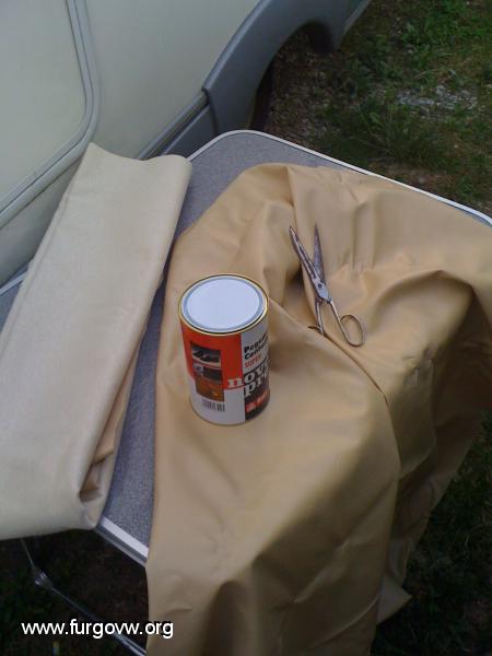

bueno ahí os enseño el nuevo tapizado de la zona de vivienda de mi furgo.
En primer lugar hay que escojer una tela que cumpla muchos requisitos, que sea facil de limpiar, que no absorba olores, con un tacto confortable y cierta elasticidad para las curvas.

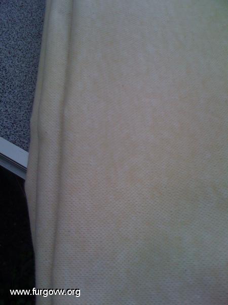

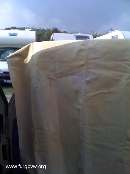

yo he puesto esta. he tomado la foto de cerca y por la cara anterior para que veais el tejido posterior.
tambien hace falta un cuter con la cuchilla nueva(os lo digo por experiencia)si el corte noi es muy limpio quedan hilos por detras bastante feos, unas tijeras, un metro, cola de contacto, en mi caso la tela tipo escai tiene un revestimiento de algodon por la cara anterior con lo cual la cola de contacto agarra muy bien.Una mesa relativanente grande(no como la mai) para las piezas mas grandes y poco mas.

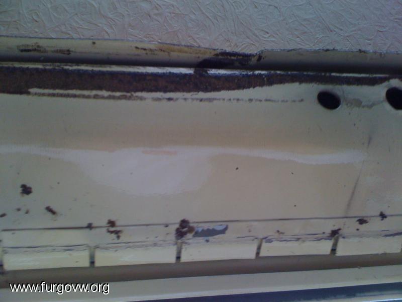

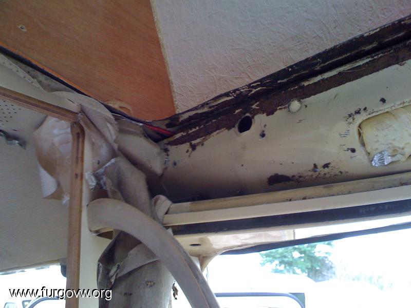

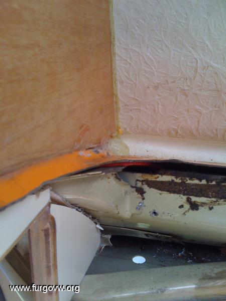

en realidad es bastante sencillo, primero le limpian al maximo las superficies para que despues no se vean bultos raros y se tapan pequeños defectos con cualquier cosa que soporte la condensacion(por si acaso), tipo sica o masilla de poliester, yo en vez de poner tube que sacar bultos que habia del montaje de los muebles y divisiones de madera.
mas o menos asi

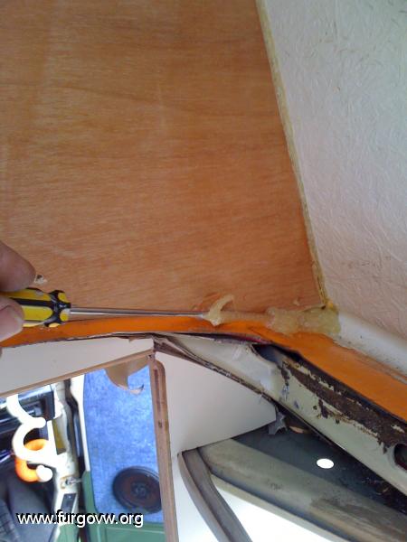

hay que limpiar y demontar todo lo que moleste para poder tapizar agusto y que la tela quede lo mas estirada posible.

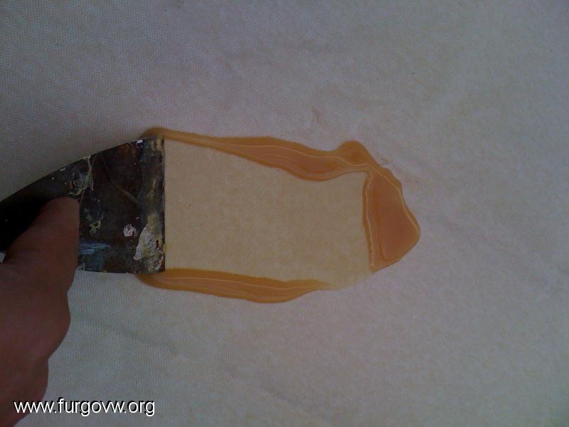

la aplicacion de la cola debe ser en las dos superficies tanto en la tela como en el interior, yo la he aplicado a espatula y el movimiento para repartirla es como si limpiara unos cristales, asi no quedan grumos y se reparte uniformemente aprovechando al maximo la cola.

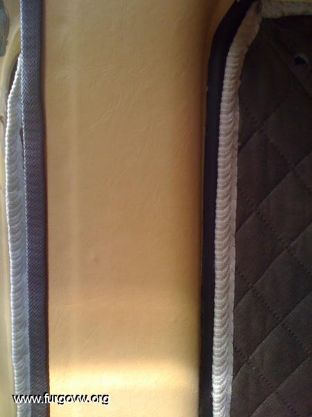

esta es la parte del techo elevado por dentro.
y esta es la tela a colocar
mientras se encola el interior la tela se deja que evapore el disolvente, en dos minutos maximo ya la puedes cojer que no pega ni mancha, con precaucion de que no se toquen dos superficies encoladas porque si no si que se enganchan y de que manera.

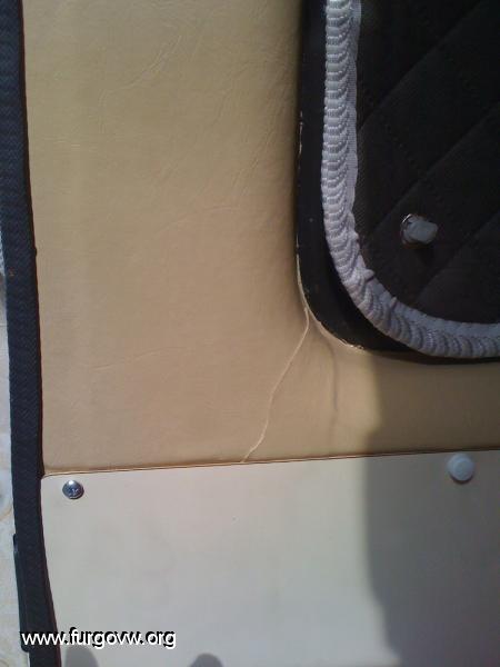

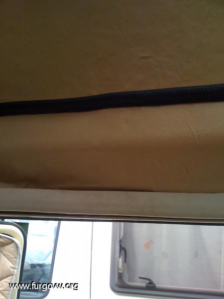

una vez encoladas las dos superficies se presenta la tela previamente cortada( dejad margen por si acaso) y se va pegando a la superficie estirandola levemente y haciendo salir todas las bolsitas de aire que se forman, de este apartedo no tengo fotos porque solo tengo dos manos.

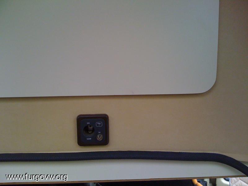

y este es el resultado.

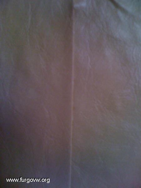

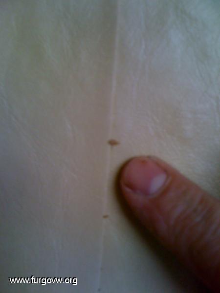

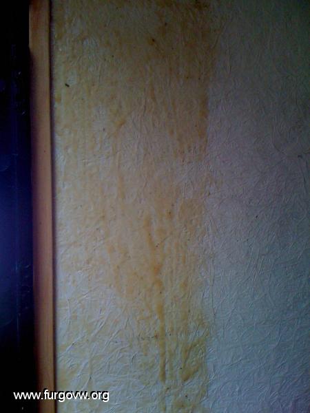

solo una cosa mas cuando solapeis una pieza con otra no os preocupeis si se mancha un poco de cola la cara buena pues cuando ya esta colocada se le pasa un poco el dedo por encima a la cola sobrante y se hace un pelotilla, como una burilla( y que nadie diga que no sabe lo que es una burilla, y la tela queda limpia .
aqui una con burilla
y el mismo trozo sin la burilla.
