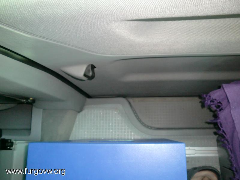

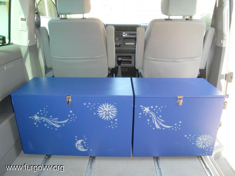

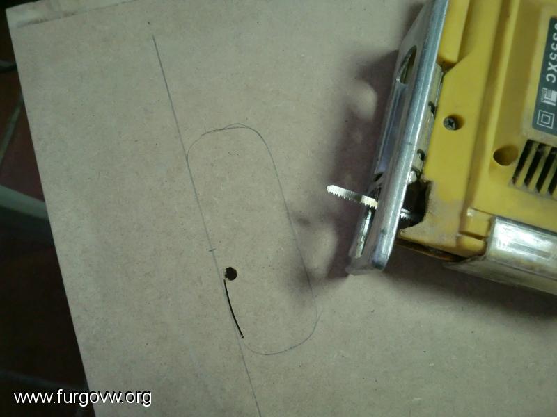

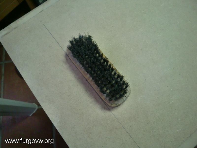

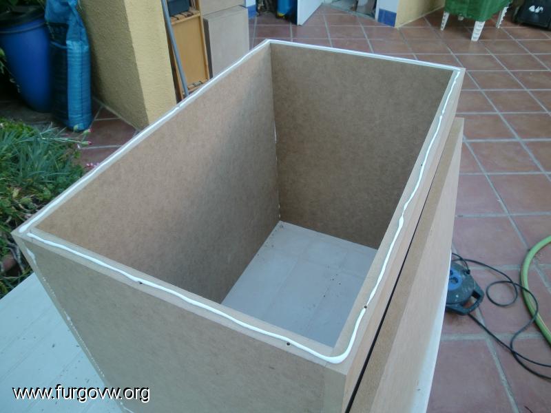

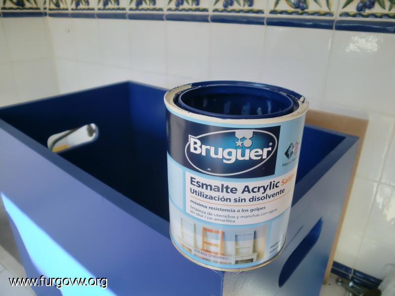

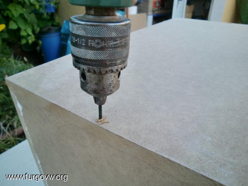

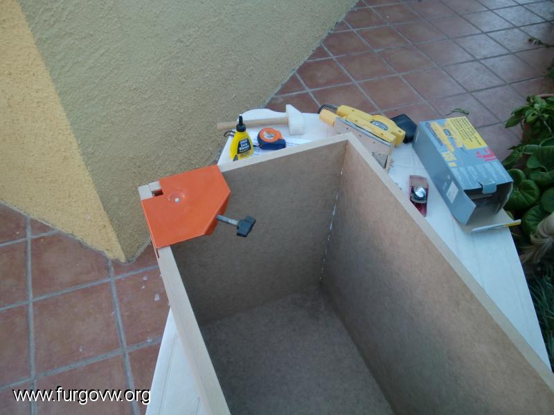

A continuación os voy ha enseñar como he echo un par de baules para la vw t4 generation, nosostros somos cuatro y tenemos una t4 generation de 7 plazas, cuando viajamos quito los asientos centrales dejando un gran espacio interior donde hasta ahora colocaba un bolso con la ropa de mi mujer y la mia, pero al tener casi todo en el maletero suponia que cada vez que haciamos la cama inferior teniamos que realizar un trasiego de trastos a la parte delantera, con el consiguiente trastorno y la posibilidad de perder o romper algo.
Por eso he decidido realizar estos baules, con la intención de no tener que hacer trasiego de cosas.

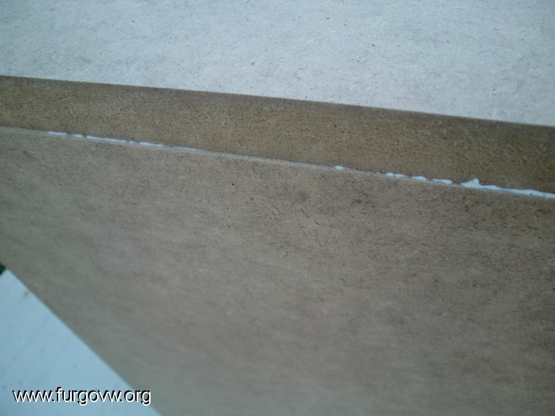

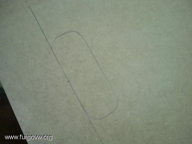

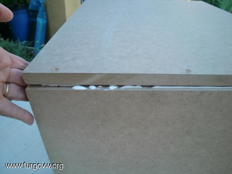

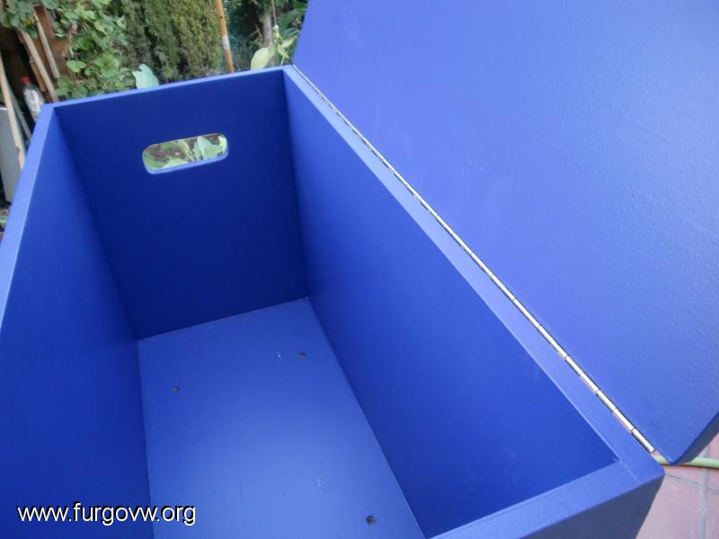

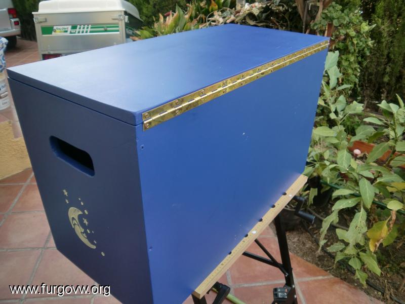

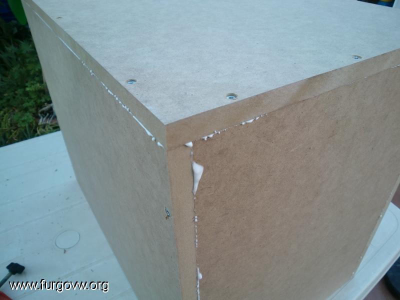

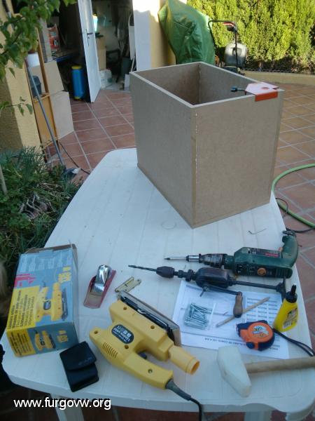

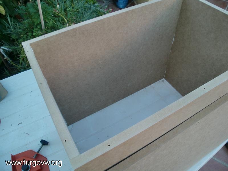

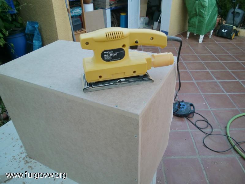

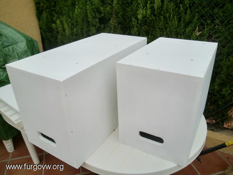

Los baules estan echos en DM de 16mm  y las medidas son:
Pequeño:
Altura total: 46 cm
Profundidad total: 35 cm
Anchura total: 56 cm
Grande:
Altura total: 46 cm
Anchura total: 76 cm

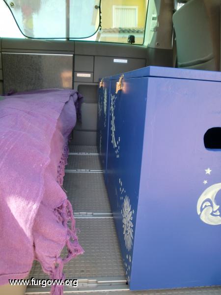

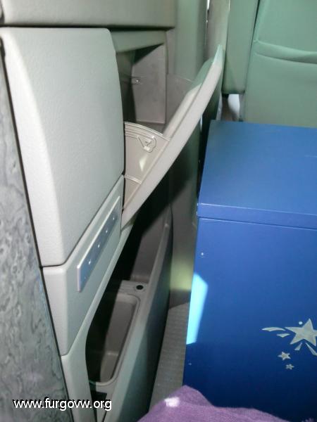

El hecho de que hayan dos es una cuestión de manejo y el motivo de que no sean iguales es porqué si quito el pequeño me cabe cabe un asiento al lado del porton aprovechando el hueco que queda a su lado al máximo.
Todo el material lo he comprado en el leroy Merlin.

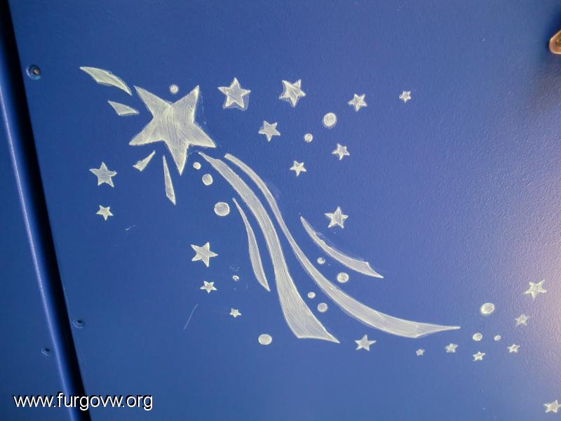

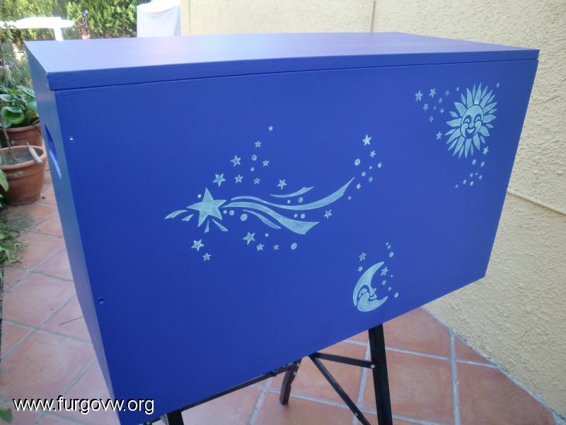

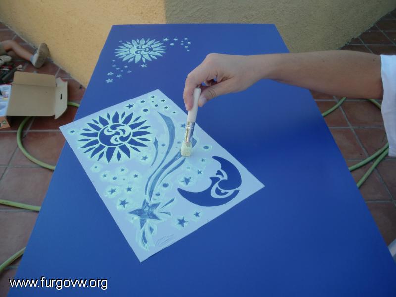

Los dibujos estan hechos por la artista de mi mujer, y estan realizados sobre plantilla con pintura fluorescente.

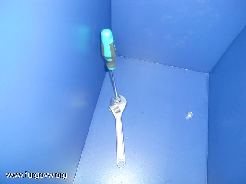

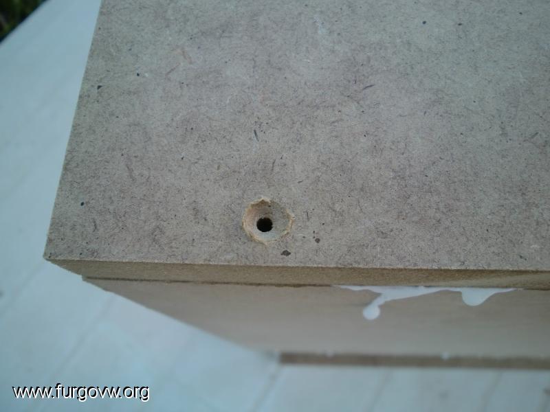

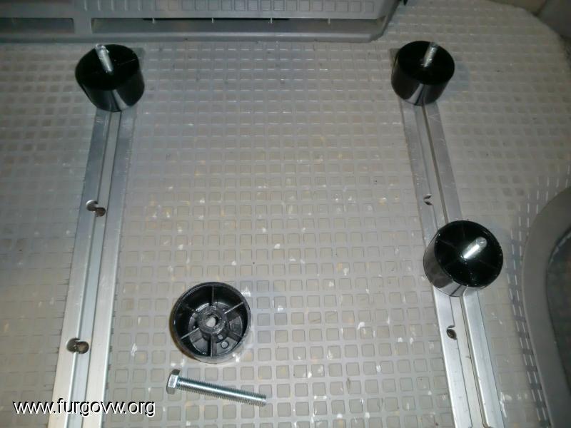

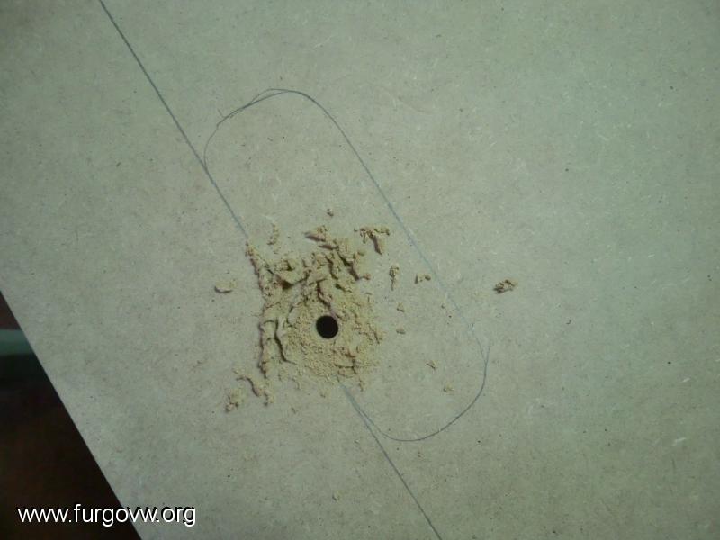

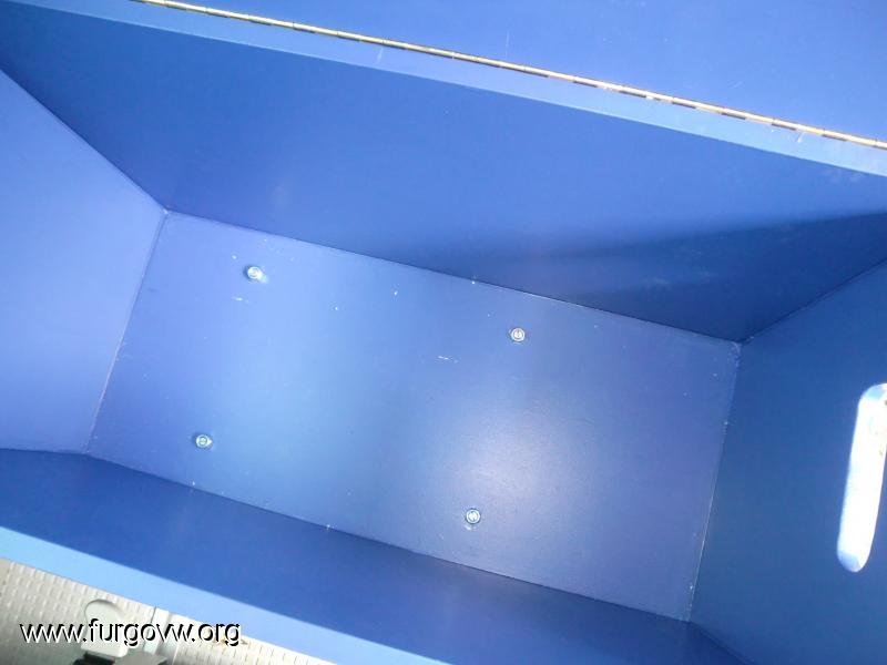

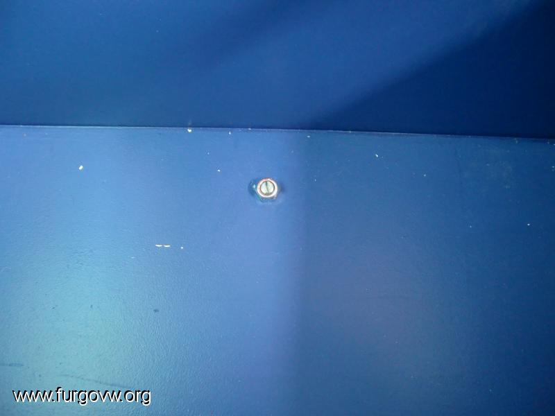

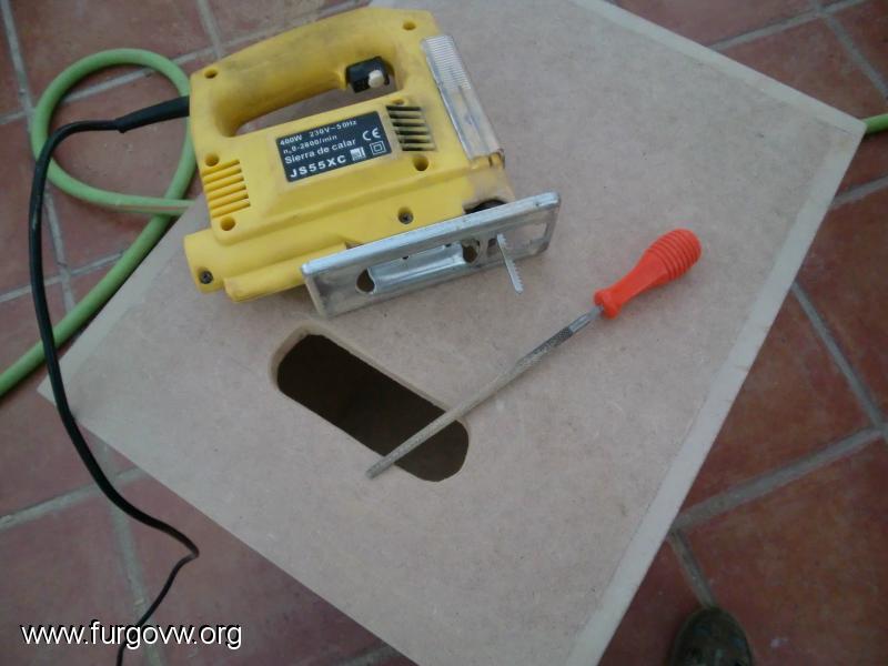

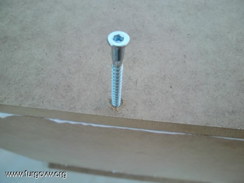

Los tornillos del fondo estan cortados al limite de la tuerca, que es de las que tiene freno, y para que no girara el tornillo al apretar la tuerca he tenido que hacer una ranura para colocar el destornillador y asi sujetar el tornillo.

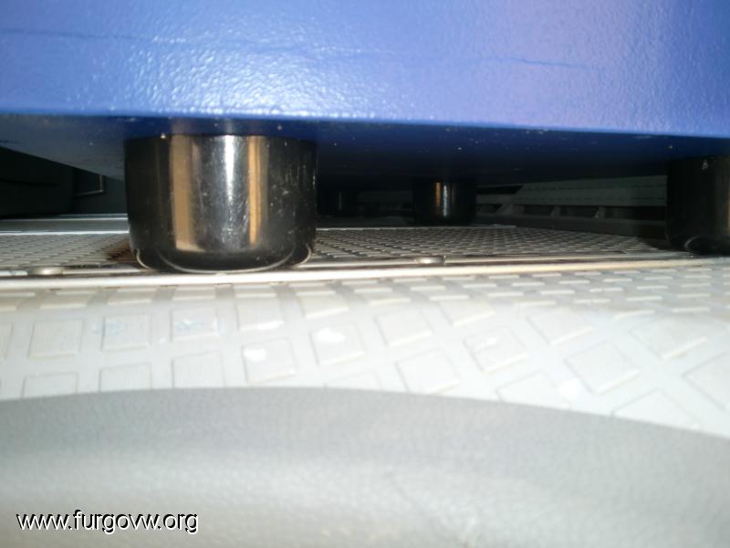

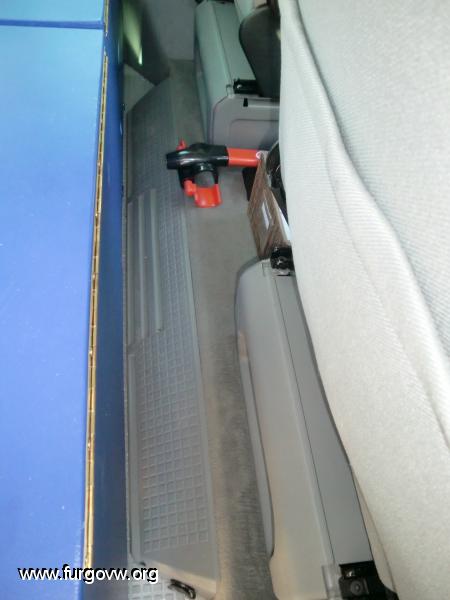

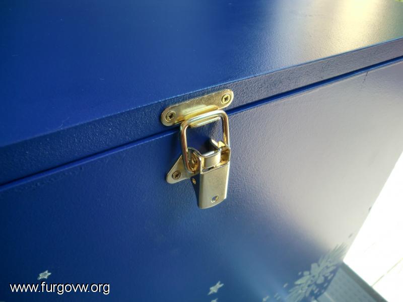

Los baules estan sujetos a los carriles de los asientos para que no vayan sueltos por la furgo, los cierres son de los que se les puede añadir un pasador para evitar su apertura, algo conveniente para evitar la salida de las cosas en caso de vuelco.
Ademas estan elevados para que la calefacción circule adequadamente.

Muchas gracias es lo que estaba buscando. Te han quedado muy wapos. .ereselmejor .ereselmejor
Atxur
Mea han encantado Lluis521. Y con las explicaciones y las fotos q. te has currado, haces q. parezca súper fácil.  .palmas  .palmas
Y sobre todo, gracias por compartir.

Fenomenal!
¿Aprovechas los rieles del suelo para fijarlos en marcha?
¡¡Saludos!!

El motivo de hacer uno más grande que el otro es que eso me permite colocar el grande en el interior dejando espacio para otro asiento, a su lado. (la furgo es de siete plazas)
Y el motivo de que este en el interior es que si necesito la plaza de asiento es más facil acceder al mismo estando al lado de la puerta, dado que  he dejado el espació minimo  indispensable entre el asiento y el baul.

¿pero has pensado que para colocar uno encima del otro tendras que desanclarlo del suelo? .confuso2 .confuso2 .confuso2 .confuso2 .confuso2
Llevarlo sujeto al suelo considero que es una necesidad, dado que si vuelcas todo podria ir dando vueltas por la furgo, y eso supone entretenerse mucho en anclarlo y desanclarlo de las guias.
Ademas, si te para la guardia civil dudo mucho que te pueda decir algo si tienes bien anclados los cajones.
