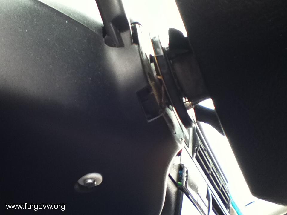

Mira esto es lo que te digo
Con estos tornillos puedes levantar los mandos

Cita de: saltabaches en Enero 02, 2013, 12:07:13 pm
Gracias por esas fotillos, ahora ya se de que estabas hablando. Pero en realidad no se si me falta algo del volante. A ver si alguno me puede poner una fotillo de como lo tiene montado.

saltabaches
Otia no habia visto el logo de la foto, sorry a ver si lo puedo arreglar  ;D

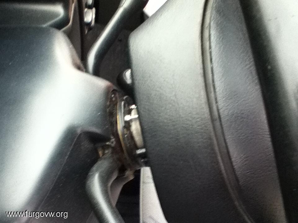

saltabaches
Mira este es el volante que tengo yo puesto
Pero hay que levantar los mandos y acoplar la carcasa pues luego no coincide

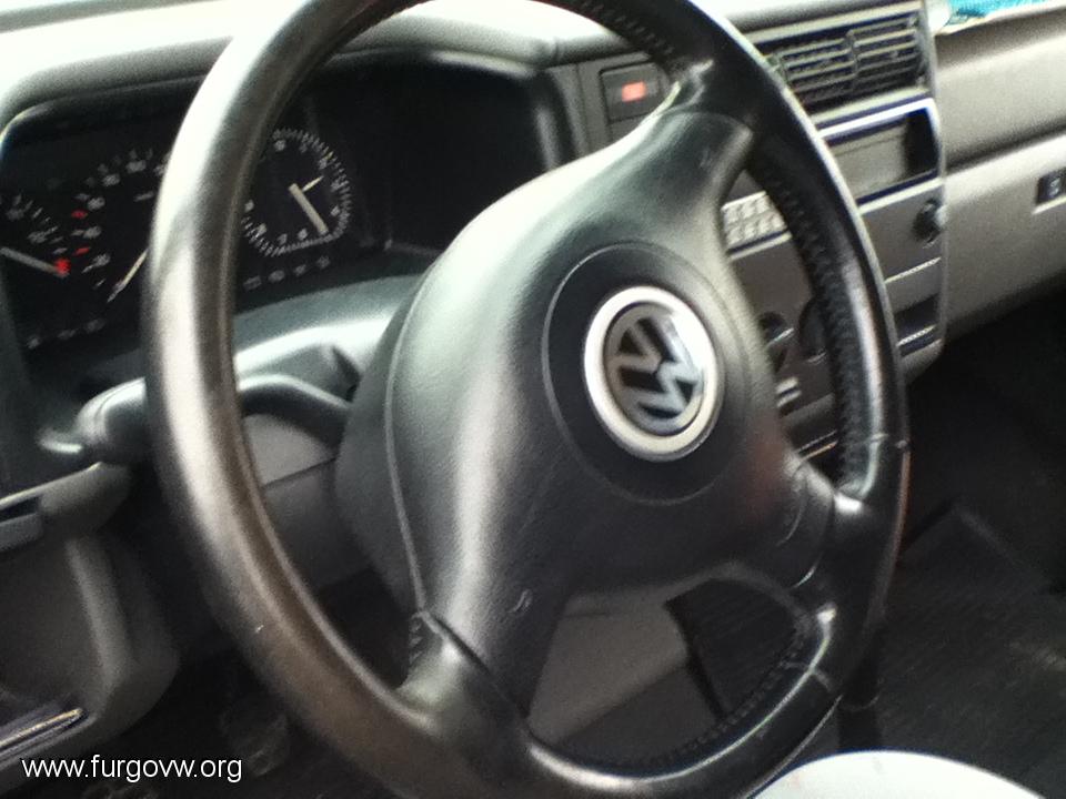

Si no te quieres complicar hay algun volante que no hace falta montar casquillo, creo que el de las t4 a partir del 96, la foto es como la mía t4 antes del 96, la de ferastur es posterior al 96 o por lo menos eso parece, por cierto ferastur ese volante de que modelo es ? es de cuero no ? lleva casquillo ?  ;D queda guapo .baba

ferastur
Se lo pillé a un passat. Es de piel y queda muy molón. El problema es que tienes que hacer la ñapa para el claxon y que ya veremos si me pasa la ITV.
Para quitarlo al passat necesitas una llave de torx bastante grande. No recuerdo el número. El casquillo se lo pillé a un Ibiza de los segundos modelos.
Cuesta un poco soltar el airbag para acceder a la tuerca. Hay que meter un destornillador plano por dos agujeros que trae en la parte posterior y atinar hasta que enganches una patilla de los muelles que lo sujetan. Es cuestión de práctica....Hay vídeos por youtube de como sacarlo.
furgomaniaco
eso ferastur ni pasa itv ni te funciona el desblokeo de los intermitentes ni nada de nada...y queda horrible la ñapa esa para el pito
torotroton
yo  también  tengo  ese  volante  en  mi  t4  (la  primera  foto)  y  es  verdad  que no  me  funciona  el  claxon  y  los  intermitentes  les  tienes  que  quitar  tu  , no  se  quitan  solos  , pero la  compré  así  y no lo he  cambiado , la  instalación del  claxon la  hice  con un pulsador   en el  salpicadero  y en la  ITV  hago  como  que  toco el volante  pero  le  doi  al  pulsador  con la  otra mano  ....jejejjejej

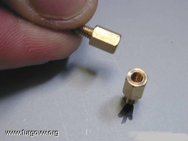

saltabaches
Se pueden levantar los mandos ya lo puse mas arriba
   Con esto, son separadores de placa base

ferastur
Hola,
El "desblokeo" de los intermitentes funciona perfectamente, lo de la ITV.... pues depende de quien te toque ese día....
En cualquier caso, mejor que la caca de volante que tenía...
Igual me animo y pruebo la opción de levantar la placa de mando con los separadores que sugieren. A ver si queda más estético
carlosFTB
Yo tambien he pillado un volante de Golf Mk2 o Passat y por estriado me vale, pero me queda muy levantado, sin claxon ni retorno de intermitencia. Estudiare lo de subir la placa base con los tornillos, a ver que ocurre...
