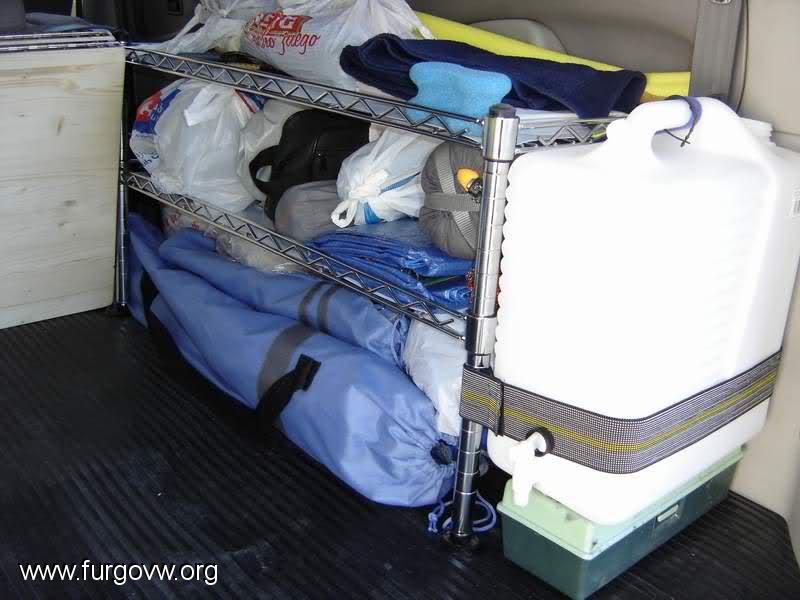

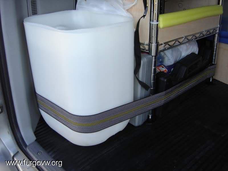

Yo compré uno igualico en liroy mierdin... y para aguas sucias me he preparado otro que tenía en casa, lo he cortado como a diez centimetros de arriba, lo vuelvo del reves y lo encajo en la otra parte, asi tengo un fregadero económico... a ver si saco alguna foto y os lo muestro.
RIPI
si es para aguas sucias no hace falta q compreis uno nuevo, yo cogi uno del curro de algun producto quimico (20 litros) y le compre un tapon con grifo 2€ creo y lo tengo debajo de la furgo puesto y va de cine
AAerial
Este es el de aguas sucias, le he puesto una goma por el borde para que no salgan olores y liquido con el movimiento, cuando hice la foto no lo tenía. Así tengo deposito y fregadero en uno por 0€ (reciclado), lo uso poco asique es suficiente para mi...
Este es el que compré en leroypara aguas limpias, unos 20€ mas o menos, no recuerdo...
