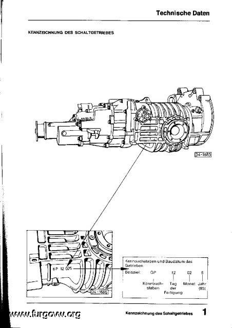

haizkolari
Aquí tienes un enlace con todas las transmisiones que montaron las t3 http://vw.transporter.free.fr/les_boite_de_vitesse/bv.htm
la referencia en las synco
en las de 5 marchas

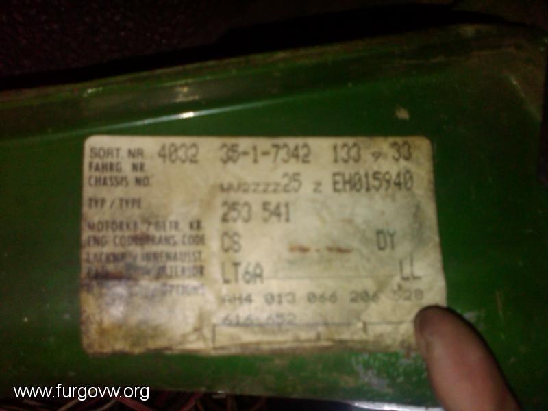

mdurhl
Hola,
Alguien sabe que relación del gruopo y velocidades tiene esta caja de cambios código DY de una T3.
gracias

haizkolari
DY
diferencial 41:7 = 5,86
1ª= 3.78
2ª= 2.06
3ª= 1.26
4ª= 3.67
marcha atrás= 3.67
a 2000rpm en cuarta irías a 40km/h (si tuviese el diferencial 37:2 irías a 60 km/h)
de todas formas no te fíes de esa pegatina la mía pone que llevo una de 4 marchas ABL y llevo una de 5 marchas 3H
mdurhl
vas a atener razón porque en el frontal de la caja pone 094 y este corresponde a una de 5 velocidades.
hay manera de saber que tipo es realmente 094 301 211?
