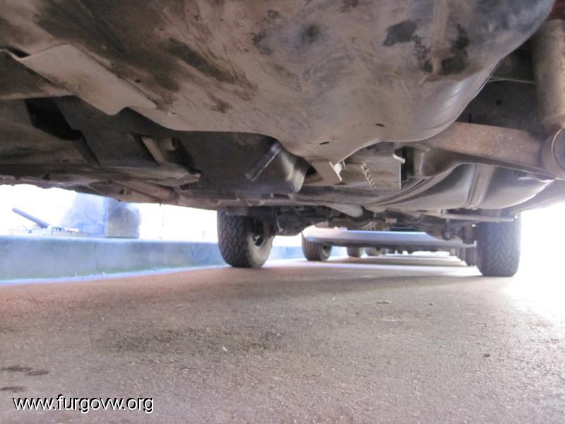

Recientemente venía escuchando un ruido nuevo (tengo muchos, pero este era nuevo). El ruido en cuestión iba con la cadencia de las ruedas, así que tenía que ser algo del tren de rodaje. Con el vehículo parado y al ralentí no se oía nada. Me empezó a mediados de agosto, tras mi viaje por Portugal, y terminó, sorprendentemente, durante una travesía por la pista de piedras que cruza las campas de Aliva en Picos de Europa.

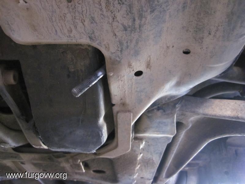

Como durante esa travesía le pegué un porrazo gordo al cubrecarter y quería quitarle el bollo, ayer me puse manos a la obra. Solté el cubre de aluminio y me encontré con esto.
Chungo.
Muy chungo.

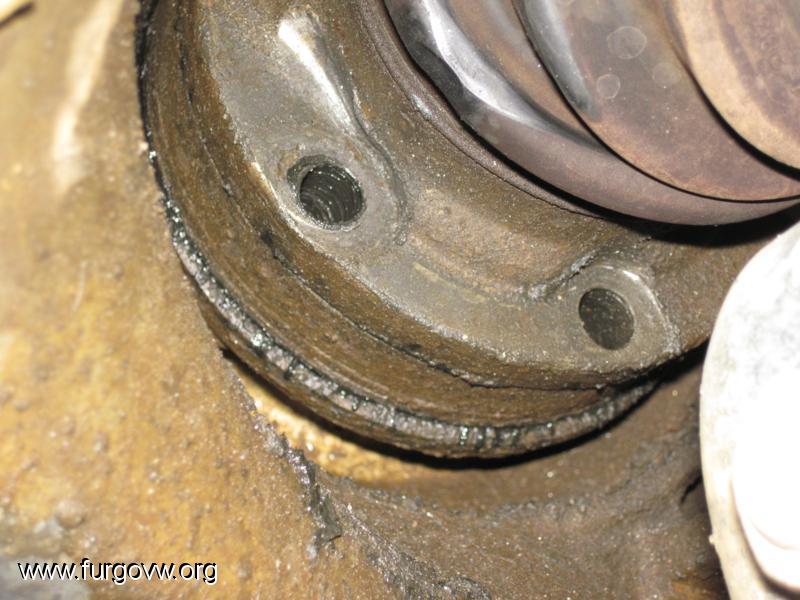

En el momento se me iluminó la bombilla. Agarré un palier delantero, lo meneé como solo los de Bilbao sabemos menear las cosas y... tenía holgura en la homocinética a la salida de la caja de cambios. En el otro palier, lo mismo. Meto la mano hasta el codo a lo largo de los palieres y... tornillos flojos y mucha grasa.
Solté el cubrecarter original y... sorpresa, otro tornillo mas. Estos dos tornillos correspondían a la homocinética lado conductor. Dos tornillos de 8. M10x48, estriado interior múltiple (llave XNZ).
Vamos que tenían que haber estado aquí:
En el lado copiloto las cosas pintaban... diferente. Mejor en el sentido de que solo se había caido un tornillo (quedaban siete de ocho) pero peor en el sentido de que... no había ni rastro de el. Se habría caído por algún lado. De momento apreté los que quedaban (flojos 4 de 3) y voy solo con siete.
De esto no tengo fotos, no era tan dramático.
La única vez que toqué estos tornillos fue hace dos años y pico cuando tuve que cambiar los guardapolvos interiores. Los dejamos muy bien apretados e incluso le dimos fijatuercas en todos los tornillos. Sospecho que por mucho cuidado que tuvimos, fue imposible mantener los tornillos libres de grasa al atornillarlos a través del cuerpo de la homocinética (a rebosar de grasa nueva) y dentro de de las roscas cortadas a la salida de la caja de cambios. Total, que esa grasa, unida al traqueteo producido por rodar por pistas, etc... han terminado soltando los tornillos.
El ruido cabrón que escuchaba correspondía a unas de las chapitas en forma de "C" se sujetan con cada pareja de tornillos. Al soltarse uno de los tornillos, la chapita tenía posibilidad de pivotar sobre el tornillo que quedaba, y por tanto, movida por la fuerza centrípeta, se separaba de la homocinética y golpeaba rítmicamente con el cuerpo de la caja de cambios y el chasis. El sonido cesó cuando, tras darle zapatilla por la pista de las campas de Áliva, se terminó por salir el segundo tornillo y la pieza se perdió para siempre.
