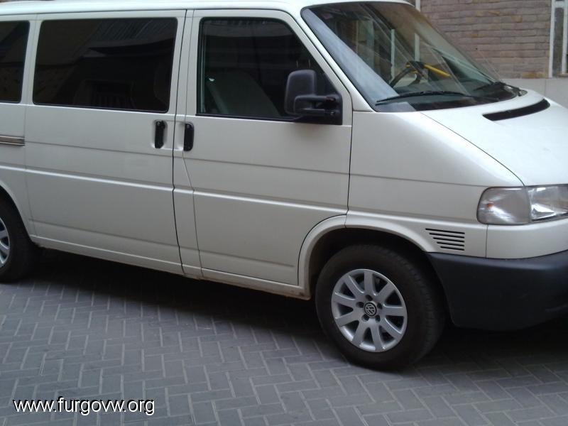

Hola alguien tiene montadas llantas de aluminio de VW passat en su furgo? me comentan en el taller que sobresalen 18 mm más que las de hierro de mi t4, por el tema de la ET la que tiene mi t4 es 55 y las del passat 37.

Gracias .baba sobresalen 18 mm más que las que tengo, pero no sobresale de la furgo.

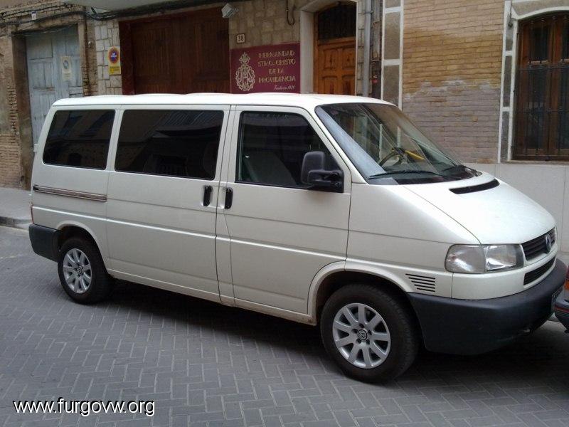

Llantas puestas. En documentacion mi furgo pone 1657 kils y el passat 1605 kils. son la misma numeración  7Jx15 H2 solo mi ET 55 y el  otro  ET37.

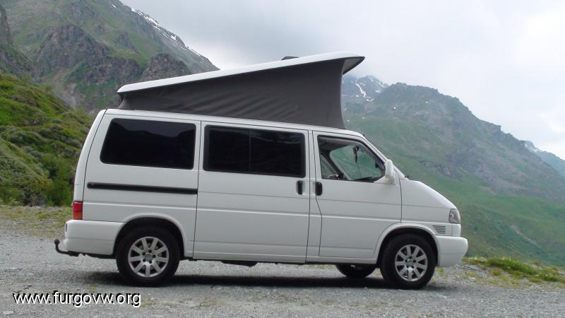

Nosotros le pusimos exactamente esas mismas llantas a nuesta Cali hace más de un año y ha pasado la ITV sin problemas. Sobresalen un pelín más que las originales, apenas se nota. Son guapísimas y le quedan de vicio!  .palmas
Esta foto es en Caurel:

¿Abombarse?... nada. Van muy bien. No hemos tenido ni un solo problema. Ya se han hecho muchos viajes y uno de ellos asta Suiza y allí llevaron caña de la buena, con las pendientes que acostumbran a tener por allí. De consumos no he notado nada, en la conducción tampoco... es difícil notar algo de diferencia cambiando solo las llantas. Lo único es que está más guapa! Esta es en Suiza  .fotografo
