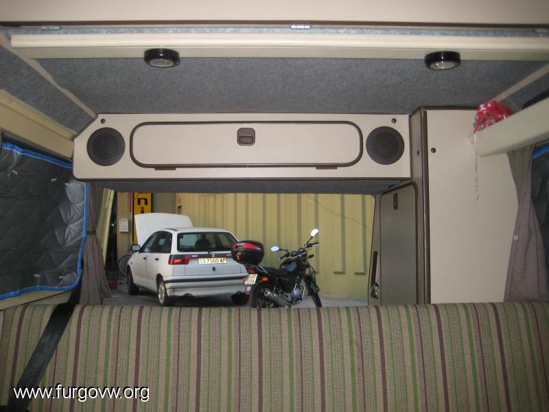

Me dejas alucinado y un tanto contrariado, ya que no se como puedes sustituir un altavoz de 4" (10 cm) por otro de 10" (25 cm) usando las mismas rejillas  .confuso2
Te dejo una imagen de mi furgo:
Altavoces del altillo, fuera de la puerta y usando las rejillas de origen 4"
Tweeters de 2" en la propia puerta del altillo
Wofers traseros, en el portón del maletero 10" (Con rejilla tupida echa a medida, en la foto aun no la tenia, porque no la fabrican en esa medida)

Disculpa, lie las pulgadas y los centimetros, de todos modos la mia trae las rejillas redondas de blaupunt, no se si por ser club joker o que.
muy guapa la instalacion tiene que sonar de lujo, con eso ya putearia yo a mas de una por las mañanas jeje.
