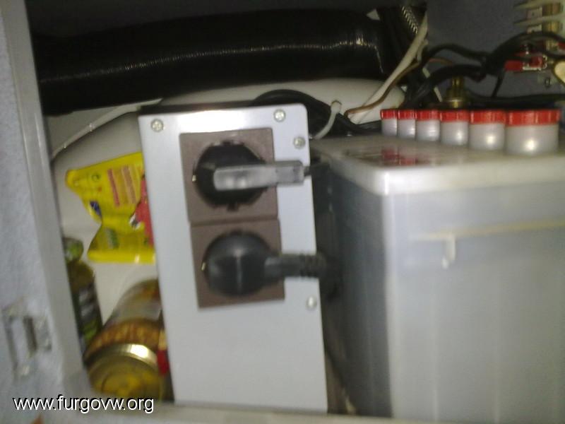

el tema es que no tengo ni idea sobre la segunda bateria, y pongo unas fotos para ver si hay alguien que me pueda esplicar un poco que es acda cosa que lleva la bateria, ya que esta la bateria y otras serie de aparatos que no se para que son, es decir que quiero un cursillo rapido sobre baterias.
saludos y gracias.
lo de la derecha es la bateria, pero lo de la izquierda con los enchufes no se que es.

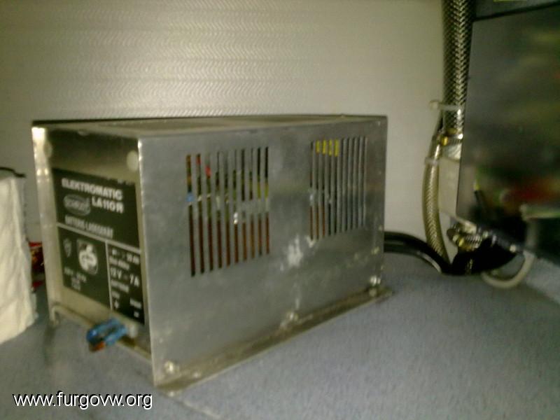

este es el aparato que tenia los enchufes, que por detras tiene un termico y unos fusibles.

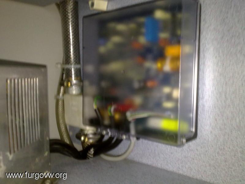

esto esta en encima de la bateria, en otra valda del armario

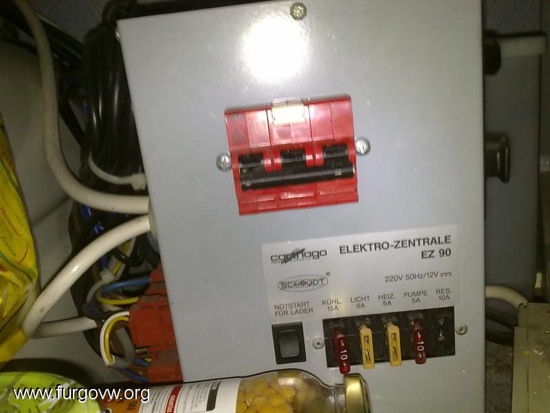

y esto esta a la derecha del otro aparato

pues el primer aparato me parece que es el inversor, (y al estar tan pegado a la bateria diría que también es cargador, osea, las dos funciones. cargador/inversor). tiene fusibles incluidos en la caja, y un magnetotérmico. el magneto es para cuando tienes la furgoneta enchufada con la toma exterior (que teniendo esto supongo que la tendrá) por ejemplo en un camping, o en tu casa o parking para enchufar a cargar la bateria secundaria, que siempre esta bien cargarla al menos una vez al mes para cargarla por completo, pues en marcha solo, es dificil que se cargue por completo.
los fusibles ya no sé muy bien de que son, supongo que de la instalacion de 12v.., y el interruptor pequeñito, puede ser para separar la instalacion cuando conectas 220 v de entrada, separar del inversor, para que no se fastidie, es complicado saberlo solo con las fotos, y escrito en aleman y con abreviaturas.
el cargador es el encargado de cargar la bateria cuando estás en parado conectado a 220v, y te mantiene la carga para seguir utilizando en parado la instalacion de 12v, cuando se usa de este modo, los 220v se cogen del exterior, por lo tanto es importante saber si tiene una instalacion a parte para usar solo esos enchufes en tal caso para enchufar cualquier cosa a 220. o es todo parte de la misma instalacion y se desconecta mediante el interruptor del inversor sin que sufra daños.
  el aparato de la tercera foto me acaba de dejar un poco  .loco1 .loco2 por que es un cargador, pero a muy poca potencia, por lo que no se si alomejor se usa para alimentar cualquier cosa de la centralita, otra bateria a parte para la calefacción.. etc, ya que está muy lejos de la batería que muestras y ese no es el modo de conectar un cargador..
no estaba de mas que te cercionases y nos dijeras si tienes toma exterior, de cuantos enchufes a 220v tienes, y  de si estan todos juntos o nó. me explico, que puedan ser de instalaciones distintas, y también que pusieses fotos de la centralita esa de conexiones mas de cerca. y a ver si con mas pistas sabemos bien exactamente que es cada cosa. y algún chispas de los que hay por aquí te dice mejor o me corrige en lo que me haya podido equivocar, que yo tampoco soy un hacha de la electriciddad,, lo que sé lo he ido aprendiendo ñapeando. asique ánimo  ;)

perdona, me acabo de fijar y no leí bien eso, si está encima de la bateria puede ser que ese sea el cargador y lo que está al lado de la bateria es una caja fabricada artesanalmente solo con el inversor de 12 a 220 y su magnetotermico y fusibles. lo que no estoy seguro es de si el magneto es para desconectar los 220 del inversor o de una toma de corriente externa  ???

lo que esta encima de la bateria es lo que carga la bateria cuando tienes la furgo enchufada a 220 con toma externa,lo de al lado es el inversor  y los enchufes son uno del frigo y otro el que alimenta el aparato de arriba para cargar la bateria,tambien en este inversor esta el magnetotermico que hay que subir una vez que enchufes la furgo a 220 en algun camping o algo asi, y el otro aparatito que es una palca atornillada en el mueble es de la calefaccion ,del programador donde se encuentran una serie de fusibles.

asique el inversor tendrá que derivar al cargador de baterias, y a las tomas de 220v, seria importante saber como estan separadas las instalaciones, el magneto es para desconectar los 220 hacia las tomas de corriente, lo que no veo es un diferencial. pues el diferencial es importante si se produce un cortocircuito o una subida de tensión, y no hay un diferencial que corte la corriente al notarlo y tocas la chapa de la furgo o algun conductor y te puedes quedar frito  .loco2
