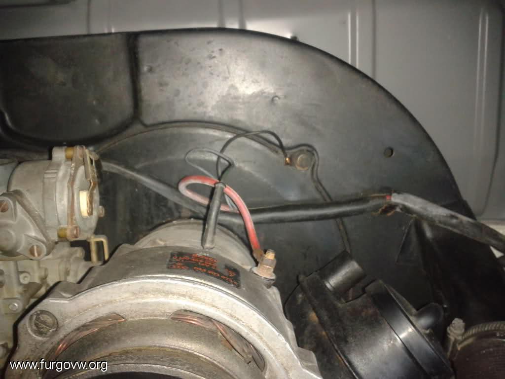

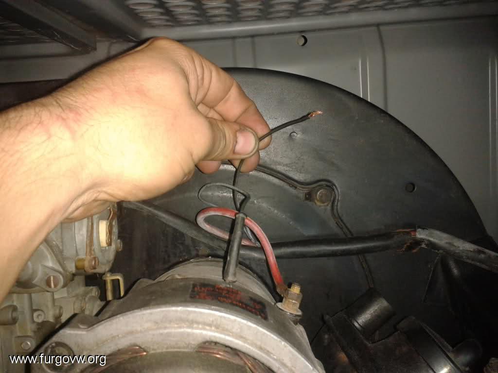

me veo forzado aponer las fotos e recivido 3 mensajes pribados
e supuesto ke hyba ay pero llevaba un terminar redondo la instalacion el motor no era dela furgo ay el dilema
aki se ve mejor mas detallado la instalacion
titolas
a mi no me hags mucho caso pero en mi furgo va ese cable verde al excitador, el rojo al tornillo gordo y el negro a la carcasa del alternador visto de frente a la izquierda un tornillo pequeño, asi lo tengo en la mia pero a lo mejor si lo haces asi te explota  .meparto .meparto .meparto

solo lleva 2 el tornillo con el cable rojo-blanco ,bateria y el facton y el negro

ehhh ya anda!!! ayer monte la polea, sinceramente yo no..me da un mal rollo meter la mano en el motor  .miedo .miedo .miedo
