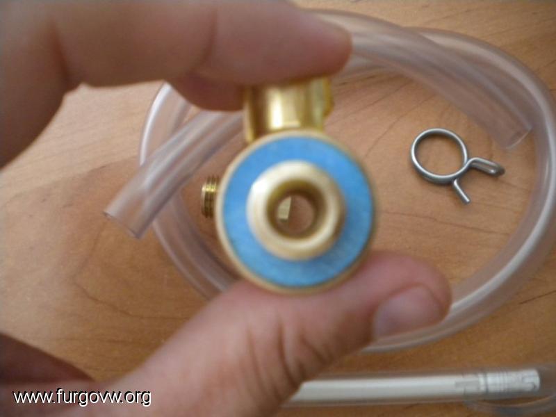

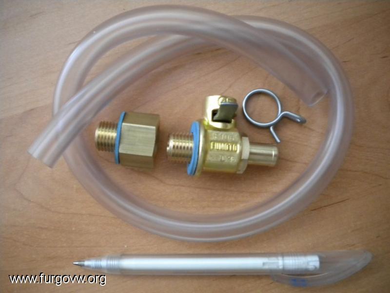

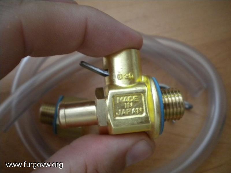

Me acaba de llegar, tiene una pinta estupenda:
CReo que no necesitaré el extensor, y el clip de seguridad para que no se abra el grifo accidentalmente tampoco, ya que va MUY duro, y como va protegido por el cubrecarter, es muy imporobable que una rama lo consiga abrir.

Me gusta mucho, la pestaña de apertura debe ir bastante dura no?
¿que rosca es la del cárter de la T-3?
triti
en esta foto:
el extensor es la pieza de la izquierda? tiene exactamente la misma rosca, no?
esta pieza, sabiendo la rosca exacta de nuestras furgos, no se podría hacer con piezas de las que se usan
normalmente en fontanería y ponerle una pequeña llave de paso de 3/8 o similar?
