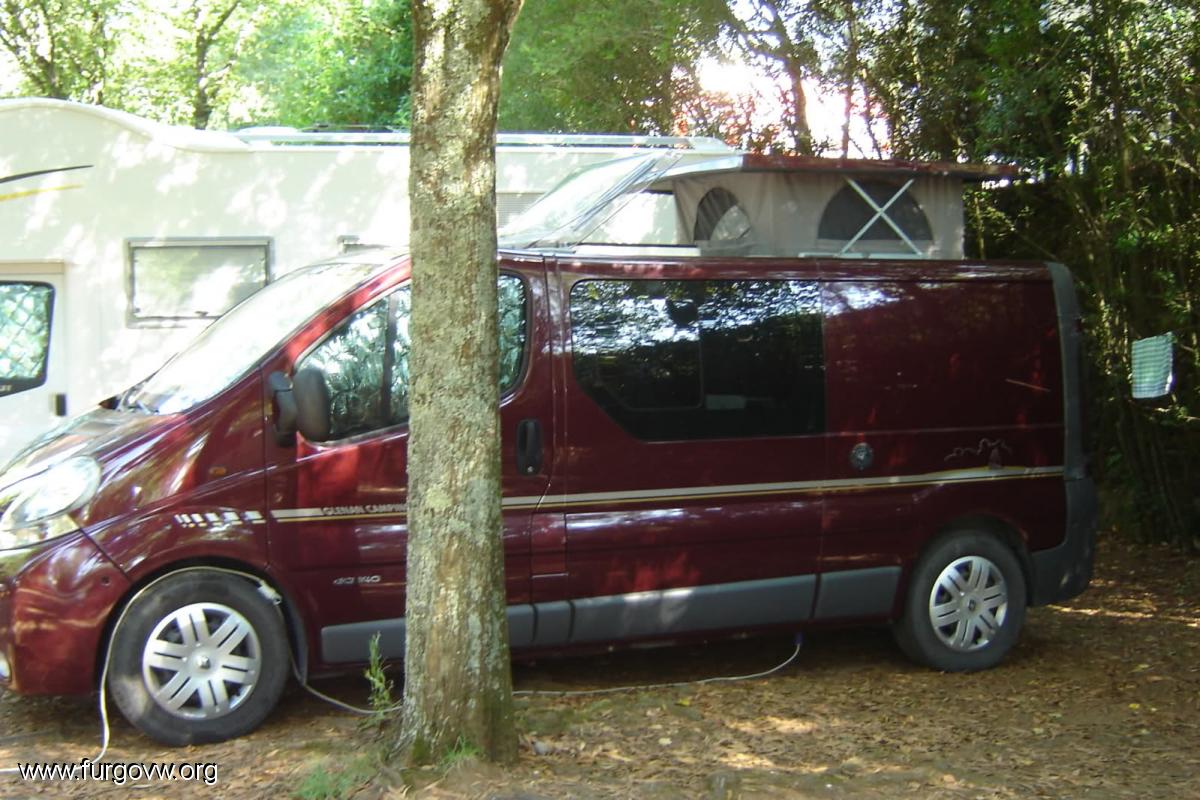

hola chicos, de nuevo, he estado mirando la furgo por encima de los asientos de delante, que sería donde pondríamos el techo solar (supongo), y he visto que tiene un nervio que cruza la furgo de derecha a izq, o al revés, así que  si fuesemos a poner el techo, habría que cortarlo y no creo que eso fuese bueno,  a ver que me contais,  o yo estoy equivocado. saludos..

creo ke el nervio ke comentas es justamente en la division de la cabina con la parte trasera(el ke por dentro lleva la tira de plastico ke cubre la union de los tapizaos del techo),de ser asi lo ke es el techo de la cabina que yo sepa es solo chapa,yo e desmontao el tapizao de la mia en la parte de la cabina y no vi pega alguna para colocar le techo lo que pasa ke a mi eso de pegarle el tajo me da yuyu,preferiria ke me lo instalen,saludos

hola ,yo hace un mes que puse una claboya en una primastar de techo alto que lleva el mismo dibujo que el techo  normal y no es ningun problema, de 40x40 transparente
