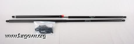

Hola a todos, me uno a este hilo, por que tengo que cambiar un hidráulico de mi techo. El caso es que el del lado izquierdo es diferente al del lado derecho o ha perdido mucha fuerza (no lleva referencia alguna) y cuando subo o bajo el techo pues se tuerce bastante hacia el otro lado y con el techo recogido no hace suficiente presión y queda un poco levantado de la parte de atrás. Incluso nos dimos cuenta que al cerrar la puerta corredera el aire que se crea en el interior de la furgo, hace que se levante un poco el techo de ese lado.
Ya tengo el hidráulico nuevo, y lo iba a cambiar ayer, pero menos mal que se puso a llover y lo dejé correr y hoy buscando en el foro he encontrado este hilo. No me había planteado lo de la cincha con carraca para retraerlo lo suficiente para poder entrarlo, así que hoy miraré haber si alguien me puede dejar una y lo cambiaré y por supuesto que haré  .fotografo .fotografo .fotografo del proceso.
La mía es una Cali T4 del 2000 con techo westfalia y me gustaría saber si alguien tiene una igual, si lleva los mismos hidráulicos que yo, que son de esos que tienen una pestaña naranja que pone PRESS y que son un coñazo para cerrar el techo.

Bueno, anulado el tema del cambio del hidráulico. El problema es que me han mandado el hidráulico que lleva el plástico naranja de PRESS y el que tenía que cambiar es el otro. Por lo visto lleva uno con función PRESS y el otro sin, como se ve en la  .fotografo
Tendré que esperar a que me llegue.
