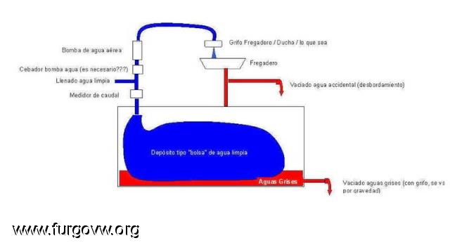

Bricolear un depósito de fibra de vidrio de entre 80 y 100 litros (mejor de 100 si puedo claro) para aguas limpias con un deposito flexible dentro de unos 40 litros que se iría llenando y ocupando el espacio que dejara el agua limpia.
La locura idea  es dos deposito en uno como ya se comentó aquí sobre una idea de Guzz
Mi versión sería al revés, meter el agua sucia en la "bolsa" y la limpia fuera. Como él de agua sucia ocuparía menos de la mitad y  además pondría algo dentro para que no se moviera, en el espacio libre de "la bolsa", pondría el serpentín del calentador Gofio.
Para que no se congelara todo en las largas noches de invierno le estoy dando vueltas a algún serpertín que se calentar con el calor de la calefacción Webasto de aire, su tubo de escape o.......
¿Alguna idea?
Si todo funcionara, quitaríamos el deposito del maletero y ganariamos espacio para guardar cosas.
Que os parece mi locura

Mis observaciones, así de primeras, son:
- que el calentador gofio siempre tendrá que calentar los 100 litros de agua, lo que llevará mucho más tiempo que si solo tuviera que calentar 50 litros. Quizá, ya que te pones con un superdepósito como ese, podrías hacer un tercer compartimento para el agua caliente, donde estaría el serpentín. Si haces ese compartimento de 10 litros o 20, tendrás agua caliente en nada de tiempo.
- que las sucias vayan en la bolsa flexible hace más dificil su vaciado, ¿no?. Esa bolsa tendrá que tener agujero de entrada y de salida.
- si no todo el agua limpia acaba en el depósito de sucias, porque la has usado para quitar la arena al kayak, por ejemplo, puede que la bolsa de grises con agua dentro baile demasiado dentro del otro depósito con las curvas y frenazos, y se corra el riesgo de que se rompa por la zona donde esta unida al depósito exterior.
- y la ultima, que se me acaba de ocurrir, es que quiza el agua sucia caliente provoque olores. No sé.
Me parece una buena idea, pero algo complicada de llevar a cabo. Si eres capaz de encontar hueco para hacer un depósito de 100 litros, quizá no merezca la pena complicarse tanto haciendo ese depósito flexible, y te des por satisfecho con tener dos compartimentos rígidos, uno de 70 para limpias, y otro de 30 para sucias, que sumados a los ¿27? del depósito original de sucias se quedaría en casi 60 litros de agua sucia. Tener 70 de limpias y 60 de sucias no estaría nada mal , y desde luego será un brico que te daría muchos menos quebraderos de cabeza.
¿Que opinas de mis opiniones?
Por otro lado, hagas lo que hagas, acuerdate de hacerlo por duplicado y mandarme el depósito que menos te guste.

Yo veo un riesgo grave de salubridad en ese montaje. Si me dices que no usas nunca el agua del depósito para beber sino solo para ducharte, fregar, etc... no digo nada. Ahora que como te laves los dientes con ese agua y tengas algún tipo de fuga en el flexible de sucias... jur jur jur...
A mi particularmente me parece mas seguro usar dos depósitos diferentes. Deja el de sucias mas pequeño si quieres... porque siempre será mas fácil salirse a un camino sin asfaltar, campo, prao, etc... cavar un agujero bien hondo (no metas la furgo dentro, ten cuidadín) y vaciar el agua gris (que no negra...) que andar bregando con 100l de agua cochina porque no has podido encontrar donde vaciar.
No se qué mas decirte. Un saludo,
Mikel
