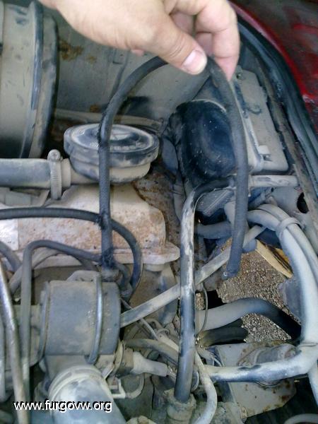

La cuestión es que familiarizandome un poco con el motor 1.6 td he encontrado un racor suelto.
Sabéis si tiene que ir a algún sitio o quizás es así para que salga algún exceso de combustible del motor.Estaba metido por el agujero que se ve arriba a la derecha.

tienes que comprar un tubo nuevo ...en el colector de admisión verás un pitorrito, enchúfalo ahí

A groso modo y en palabras profanas: Ese tubo es de  la valvula de corrección de humos de la bomba de inyección. Dependiendo de la presión de aire en el colector de admisión, mueve una membrana o pulmón de la bomba haciendo que meta más o menos combustible. Si lo llevas suelto, esa válvula no actua y a determinadas revoluciones del motor, la cantidad de combustible no es la adecuada y por lo tanto sale por el tubo de escape combustible sin quemar (humo negro).
A ver alguien te da una explicación más técnica o me corrige algún error.
Lleva ese tubo a una tienda de repuestos y que te den uno nuevo, lo venden por metros. No estaría de más que cuando pongas el nuevo lo cojas con una brida o abrazadera en los dos extremos.

no hay manera de encontrar el dichoso pitorro.
podéis poner una foto más general para ver donde va ?
gracias y perdón por la ignorancia.
haizkolari
tienes que ir por abajo y seguir uno de los tubos del turbo que va a la admisión el tubito que tienes suelto es el nº13 del dibujo

racor en su sitio.
