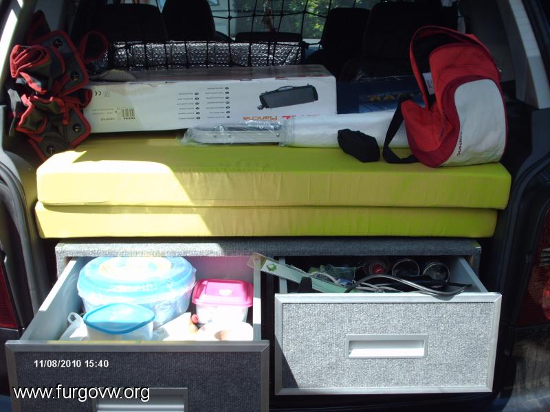

Aquí os dejo unas imágenes del mueble-cama que preparé para mi monovolumen.

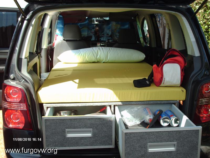

Ahora sí, que ya subí las fotos a la galeria, gracias por el enlace!!! Creo que ahora sñi que os puedo mostrar el mueble:
Primero el mueble cerrado (con los cajones abiertos):
Ahora la cama montada (con los cajones cerrados):
Y por fin, la cama montada con los cajones abiertos:

Muy bueno, impresionante. Tengo en mente hacer algo similar. Una duda cuando esta la cama cerrada los asientos traseros quedan puestos. No tendras alguna foto sacada desde el lateral con la puerta abierta.

Cuanto ocupa la cama de largo y de ancho?? Parece muy comodo y es un gran trabajo!

Holas buenas noches, las guias para la tabla que se pliega donde las pillaste, porque te quedan los tableros a la misma altura ¿No?
Es que yo he estado mirando guia corredizas pero el problema es que va a quedar un escalon al echar la tabla hacia delante

Muy interesante y chula, no podrías poner algunos datos de como lo hiciste, medidas, material... xf. Gracias
edf
Esta hecho con contrachapao de chopo (para que no pese) de 15mm y forrado con moqueta. La tapa está enganchada con bisagras de piano. Y las medidas son las del maletero (un poco menos, para que no pegue el mueble) y así puedan salir bien los cajones.
Pd: He puesto más fotos por si les quieres echar un vistazo, igual te sirven de ayuda...
