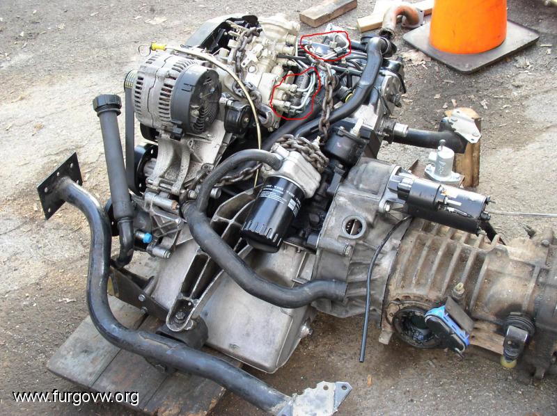

hola, he cogido esta fotillo del foro haver si me podeis ayudar en una cuestion que tengo. es la siguiente; cual es la posicion de cada tubo (cuatro) que he señalado??
gracias de antemano.
un saludo!

orden de encendido 1-3-4-2 el 1 es el superior exterior viendo la bomba desde el embrague en sentido contraorario saludos
