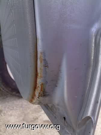

Hola,
Ayer le fui a dar una limpieza a la ´Kila¨ y me di cuenta de que tienes unas chinitas de oxido en la chapa y sobretodo en puerta izquierda. Alguien sabe un buen remedio para acabar con ellas??

Lo primer tienes que lijar, si tienes un dremel mejor si no a mano, cuando esté completamente limpio de oxido aplica un covertidor de oxido, yo te recomiendo OXI-NO lo venden en ferreterías, una vez aplicado y seco le das con una imprimacion en spray, la de la marca duplicolor va bien, y cuando este seca, le das con pintura de tu color, puedes comprarla en la vw o en alguna tienda de pinturas que hagan pintura de coche.
Yo es así como reparo los oxidos y funciona, aguanta bien bien.

Ok mechas gracias, lo intentaré a ver q tal,  pero tengo una duda en donde poder encontrar la pintura de coche...tal vez en un chapista???
SKYONE
Noooo, en el chapista te saldrá más caro, hay tiendas de pinturas y decoración que tienen la máquina y te hacen el color a la carta con tu nº de color, te lo hacen en spray, o si es poco con un pinzel de retoque vale (lo pillas en la vw)
