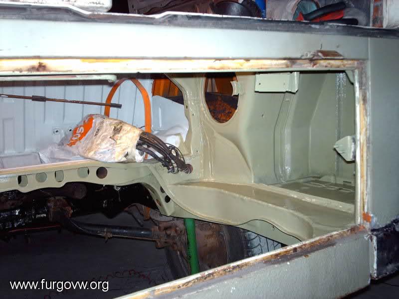

No se si en las T2a (Mickey Mouse es por las entradas de aire traseras con forma curva, "parecen" las orejas del ratoncillo) como es la tuya, será como en las b, pero si lleva los mismo elementos, parece como si fuera culpa de la goma que conecta la boca de combustible con el deposito. Cuando la llenas se sale por alguna rajita que tenga, y te llega hasta la parte trasera del deposito, que va contra la chapa que tu fotografias.
Si el hueco fuera como en las b, podrias comprobar esto sin kitar de momento nada, por la trampilla que hay a la derecha del hueco motor. Aki te pongo una foto, donde se ve el agujero redondo.
