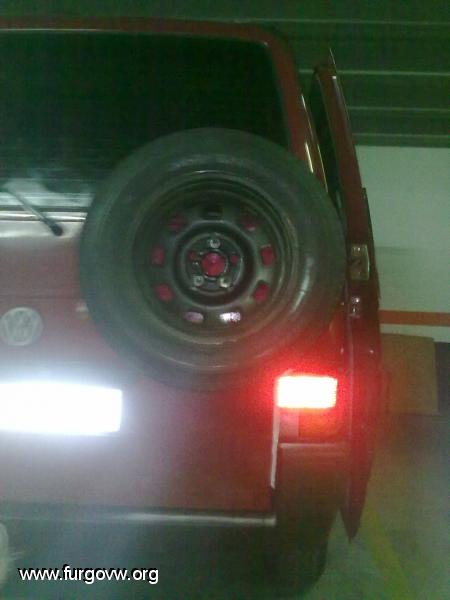

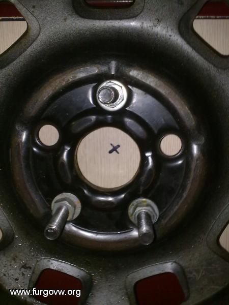

hola a tod@s,os voy a presentar mi invento para llevar la rueda en el porton de nuestra syncro y dejar espacio en el maletero.
espero no daros mucho la chapa y que con las fotos pilléis la idea.

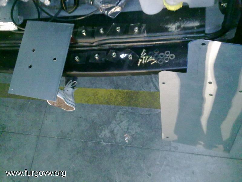

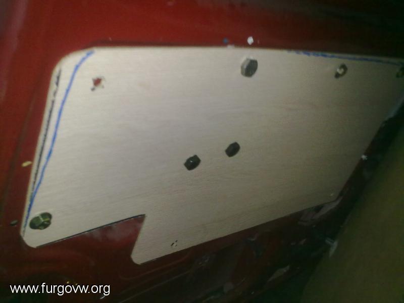

1º-desmonto el panel del porton para ver lo que encuentro y tomando medidas intento que por dentro el sistema tenga bastante robustez.

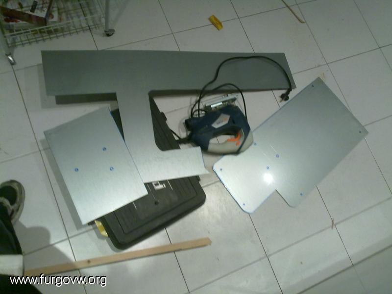

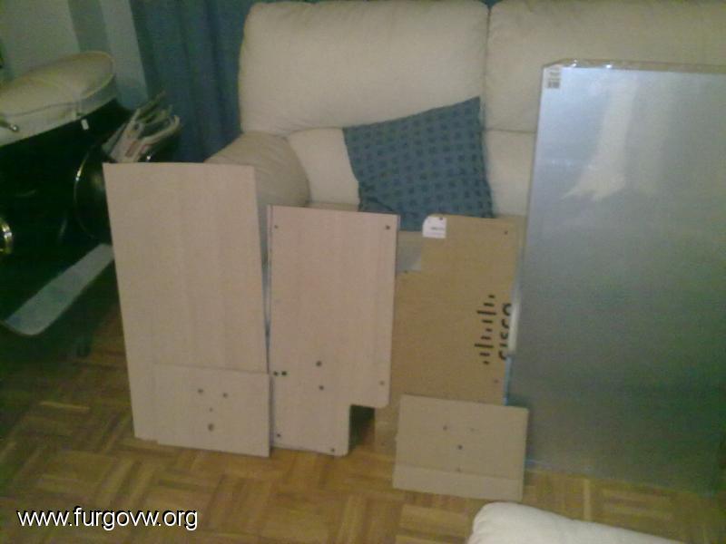

2º-tomo medidas y hago una plantilla con cartón para la parte de dentro y otra para afuera,lo hago en cartón parapoder recortarlo bien y si me confundo solo pierdo cartón.
3º-cuando tengo bien las plantillas(con 8 fijaciones a la estructura interior del porton)hago lo mismo en madera para ver como quedaría.

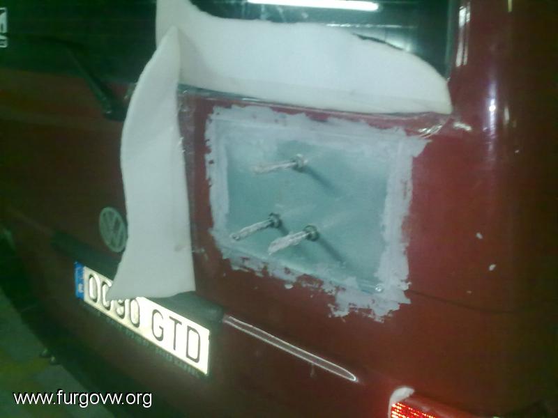

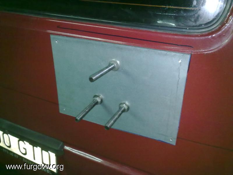

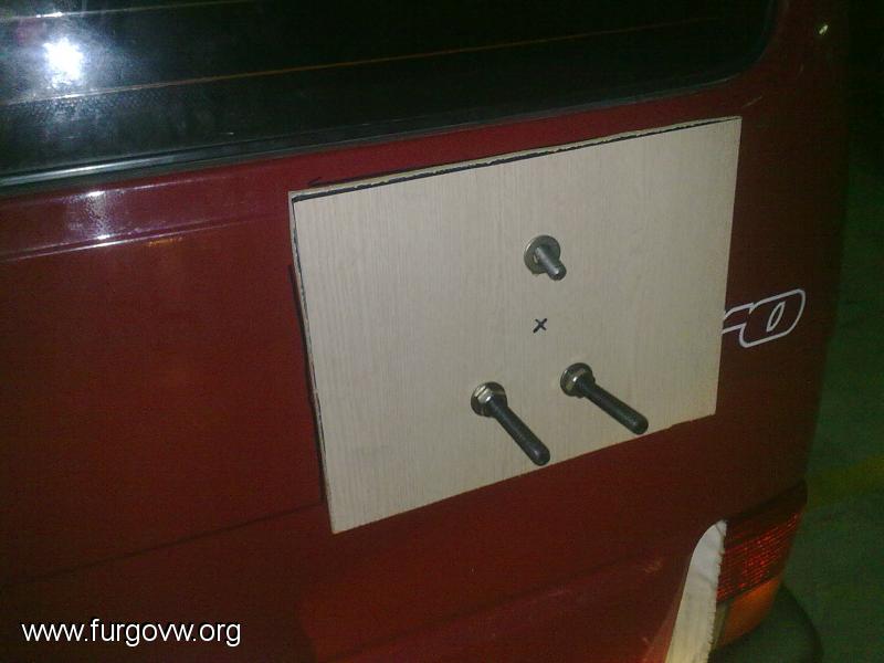

4º-taladro el porton(pobre fursoply)y presento las plantillas de madera con los tornillos pasantes que sujetaran luego la rueda.
5º-parece que he calculado bien y mas o menos todo coincide.pongo la rueda y no se cae ni se rompe nada.

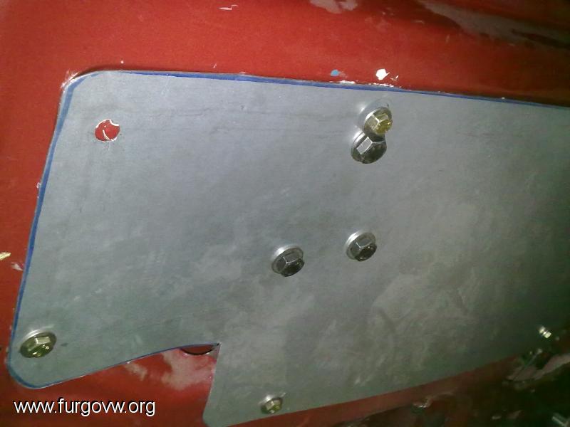

6º-hago las plantillas con una chapa de acero(es mas fácil de soldar a la estructura del porton)

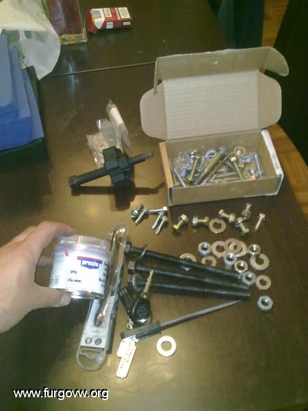

7º-pongo las chapas de acero y las sujeto con tornilleria de 8 por dentro y con los tornillos pasantes por fuera.
]hola a tod@s,os voy a presentar mi invento para llevar la rueda en el porton de nuestra syncro y dejar espacio en el maletero.pongo lo de no copiar no por exclusiva ni nada de eso,es porque no lo he probado y prefiero que si se rompe la puerta,estalla la luna o algo así(he leído que puede pasar)me pase solo a mi,un forero con cara de gilipollas es suficiente.
pd:gaizka,mikel hay que ir por unas pistas guapas para ver lo que pasa? ??? ??
8º-aprieto bien todo(esta semana me lo van a soldar para dar mas consistencia) y por fuera le doy masilla carrocero de 2 componentes para que no entre agua.
9º-pinto la plancha de fuera con un spray para que no quede tan guarrete,dejando sin pintar el centro,donde soldare la tuerca para enroscar el centrador de rueda como tenemos en el maletero.

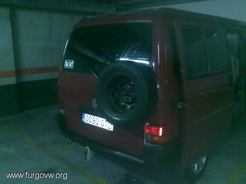

10º-monto la rueda y la aprieto con fuerza.tengo que cambiar los amortiguadores de porton por unos con mas fuerza para que se mantenga abierto,con los de ahora se cierra por el peso y es peligroso.

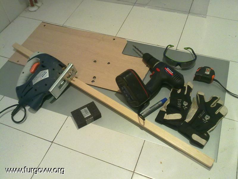

11º-para todo esto solo hace falta un taladro(brocas adecuadas)una caladora(hojas adecuadas)llaves fijas o carracas,metro rotulador y mucha paciencia.
hay que ponerse gafas y guantes,nuestra seguridad no tiene precio para todo lo demás...
espero que no estéis dormid@s con esta paliza y si tenéis alguna duda me preguntéis.un saludo desde Bilbao.

Y no podrias fijar de la misma manera un porta rueda de un todoterreno que podras encontrar en cualquier desguace por dos duros¿? yo creo que quedaria mas curioso en caso de quitar la rueda y la chapa de refuerzo de fuera te la evitas.
Lo que si te aconsejo es unas arandelas mas grandes para que cubran mas superficie del refuerzo, si no las encuentras cualquier tornero te las puede hacer y no te cobrará demasiado.

yo tengo algo parecido pero para una t3. lo importantes esponer un refurzo en el interior de la puerta.

se puede copiar,hemos ido por unas pistas(me lo pase genial)y si que aguanta.pegue un salto sin querer y se salio la radio,el cenicero,el móvil,las llaves y todo lo que tenia en las guanteras pero la rueda intacta en su sitio.
voy a poner otra rueda y la tapare con una funda de 4x4 para que quede mas disimulado.un saludo.
