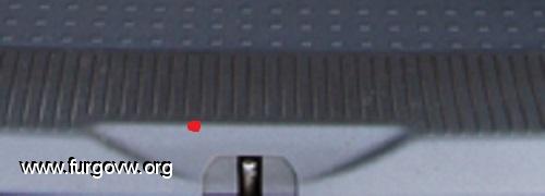

Buenas,si te colocas junto al portón mirando hacia atrás,en el suelo tienes un embellecedor de plástico con unas líneas en relieve,tienes de lado a lado,pues si cuentas sólo las mas cortas entre la 7* y la 8*empezando por la derecha mirando siempre hacia atrás, pegado al suelo tienenes que hacer un agujero de 7 o 8 mm.Mete una varilla inclinada hacia abajo y luego izquierda y subes y normalmente se tienen que abrir!!!

Hola!! No he podido hacer fotos de la mia, pero para entendernos, creo que esta que he cogido de internet servirá:
Sería donde el punto rojo?
Muchísimas grácias!
