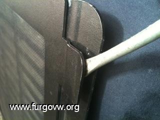

Hace poco nos han contado cómo han abierto una Viano Marco Polo en Italia para robar en el interior forzando una de las mosquiteras de las ventanillas correderas aprovechando que se puede destrozar la separación entre las pestañas que se ajustan al cristal y la chapa troquelada.
En efecto, éste es el punto débil de nuestras rejillas de ventilación cuando dejamos la furgo sin vigilancia y sin nadie en el interior.

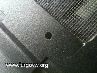

Sólo tenemos que marcar cuatro puntos en las esquinas de cada una de las dos chapas teniendo la precaución de hacerlo con ellas instaladas para que no queden dentro de la zona oculta por el marco.

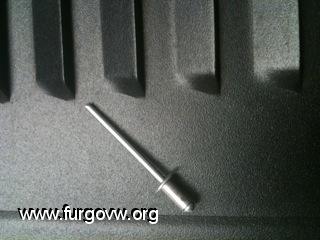

Despues, como vamos a utilizar remaches de 8 mm de longitud y 4 mm de diámetro,
practicamos los agujeros con broca de metal HSS de 4 mm ø

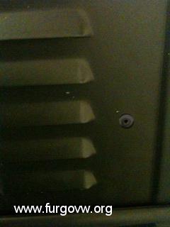

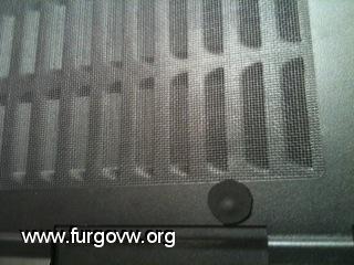

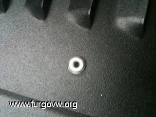

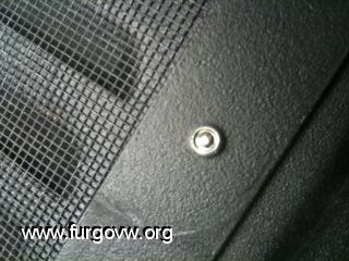

y los insertamos. Aquí veis cómo quedan por el anverso y el reverso.
Si no queremos que el lado feo del remache nos arañe otras piezas al guardar las mosquiteras, podemos pegarles unas espumas autoadhesivas redondas o recortadas de una tira usando una moneda.

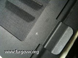

Finalmente, se puede pintar con rotulador negro el remache por fuera para que ni se note...
Por lo menos, así lo pondremos un poco más difícil a algunas herramientas de hacer palanca.
