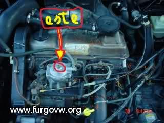

yo voy con un CY lo unico que le he echo es darle un poco mas de 1/4 de vuelta ala bomba de gas-oil(a 120 km/h,parece un tren de vapor ;D echa un humo que se te va la olla)..

Gracias Ruben,el tema esta solucionat era una tuerca del colector de escape que se aflojo un poco la de arriba del turbo(vaya tela para hacele un reapriete  a todas),el tema de el humo,tambien va por buen camino...
he aflojado la tuerca y le he aflojado tambien el tornillo de tor casi una vuelta,volviendo a apretar la contra tuerca(marcandolo todo por si hay que rectificar)......

mini... pues explicalo en tu mensaje de cómo regular la bomba...ahora hay que darle mas presión interna y regular el turbo jejeje y luego reprogramar la centralita  .meparto

es verdad me había olvidado  :roll: ...pero es mas grandote  que los originales del jx  :roll: pon tus avances en el post de la bomba que allí hay fotos y todo  ;)... al turbo tienes que meterle un relog para ver la presión a la que sopla y darle al tornillo que hay en el pulmón de la válvula del wastegate ...lo de la centralita es una coña..¿no se entiende la retranca gallega?  :-\ y no iba por ti la respuesta a Rubén sino por la de mecánicos que hay por ahí que son la ostia
