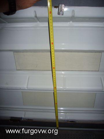

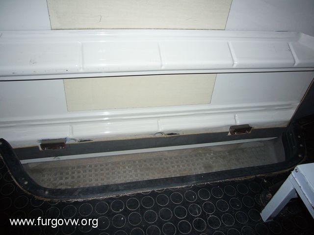

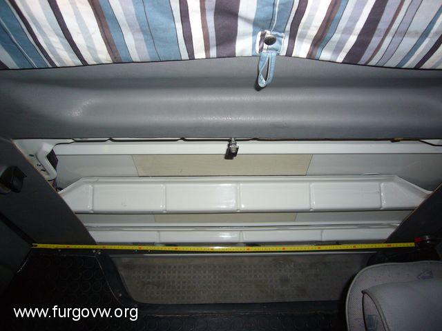

jmiro
Disculpas a toda la gente del hilo pero he ido muy liado... bueno al tema, ahí van las  .fotografo. Para cualquier aclaración aqui estamos. Ahh y alguna idea para aislar que viene el invierno. Yo estoy barajando el poliuretano inyectado, lana de roca... no sé a cada cosa le veo ventajas e inconvenientes...

Atxur
Gran trabajo jmiro. Has sido el primero en echarle un par de... y rajar el panel de la puerta. Siempre te tendremos q. agradecer infinitamente q. nos hayas puesto esas fotos extra de las "tripas" de la puerta.
Ahora q. has hecho de cobaya  ;) habrá much@s q. se lancen a la piscina.  .palmas .palmas

jmiro
Septiembre 07, 2010, 17:20:10 pm #28 Ultima modificación: Septiembre 07, 2010, 17:22:12 pm por jmiro
Cita de: Atxur en Septiembre 06, 2010, 21:37:22 pm

La verdad es que estaba tan hasta los ... de la dichosa mesita. Perfectamente la podia cambiar de sitio 10 veces al día sin utilizarla!!! Y ahora mira si no la utilizo ni me acuerdo que la llevo.
Ahora queda aislar y que quede bonito...
pepedafonte
Si señor!. Has tenido valor de ponerte a cortar el panel de tu furgo!  .panico Si me decido, creo que primero provaré en uno pillado en un desguace, no quiero meter la pata. Una pregunta: ¿Se mueve o vibra en carretera?, ¿hace ruido?. También me atrevo a darte una recomendación, yo procuraría rematar bien los bordes del panel, quedaría más fino y chulo. Podrías rematarlo con un burlete de esos en forma de U que hay para rematar las chapas, como los que bordean las puertas... no se si me explico
Lo dicho: ole tus guevos, tio! .ereselmejor
