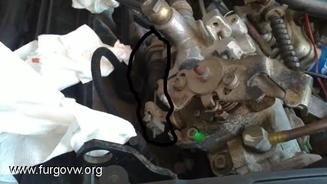

resulta que la palanca que me dices, no se mueve esta fija i la funda que va al motor no tiene cable esta suelta dentro el motor.
Yo creía que era el estarter para el modelo de gasolina i que estava anulado para los modelos diesel. .confuso2
¿puede ser que vaya conectado debajo la bomba inyectora que lleva una palanquita suelta?
menudos chapuzas corren por este mundo.3.200E que le soplaron al antiguo propietario, por arreglar el motor i solo hago que arreglar cosas mal montadas i apretar tornillos sueltos.
Voy ahora mismo a tirar de esa palanca en frió a ver que pasa.
haizkolari
si tienes esa palanca suelta es normal que la cueste arrancar en frío pero en algunas bombas es automático sobretodo si sustituyeron el motor por un 1.9d ... ponme una foto de la bomba y te comento

Muchas gracias haizkolari por tu ayuda, que me ha servido de mucho i montare también ese cable, aun que es diferente mi bomba pero también lo lleva.
haizkolari
qué raro que en caliente no te echara humo  ??? ... la bomba de la foto es de un 1.9d que tiene el avance en frío automático  era por si tenías ese tipo de bomba que no tiene cable hasta la cabina..pues si no le pusieron el cable fueron unos gualtrapones y los turbos no los suelen arreglar los mecánicos se mandan a talleres especializados, puedes averiguar a donde lo mandaron y a ver si se hacen cargo de la reparación o para hacer una reclamación (sólo por tocar los huevos un poco) siempre nos queda molestar  ;D
