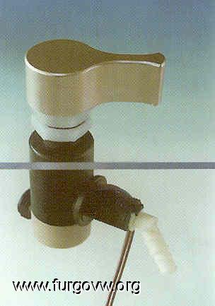

A lo que vamos.. el esquema:

Ya pillo. Según el esquema, entiendo que el grifo conecta la bomba al mismo tiempo que abre el paso del agua. Lo más apropiado sería que el grifo de ducha funcionase de la misma manera.
