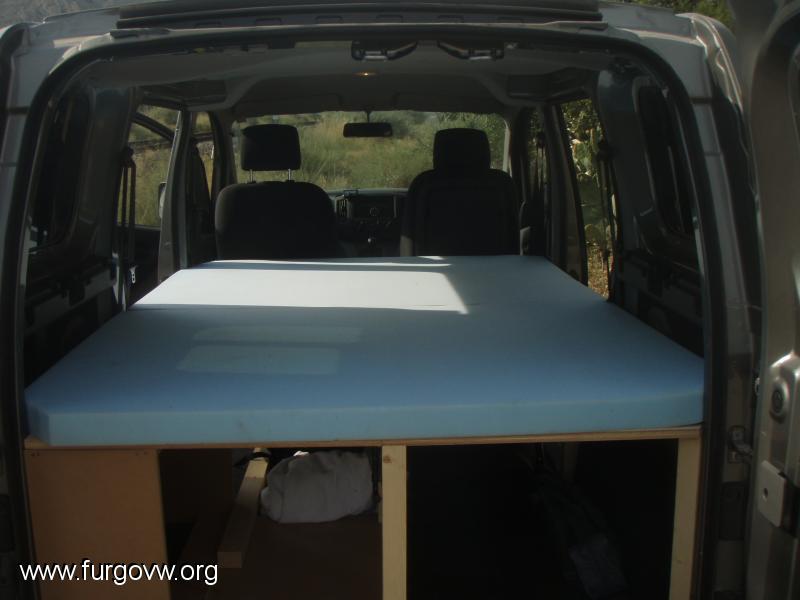

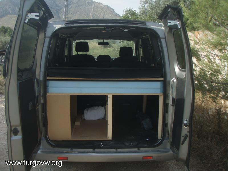

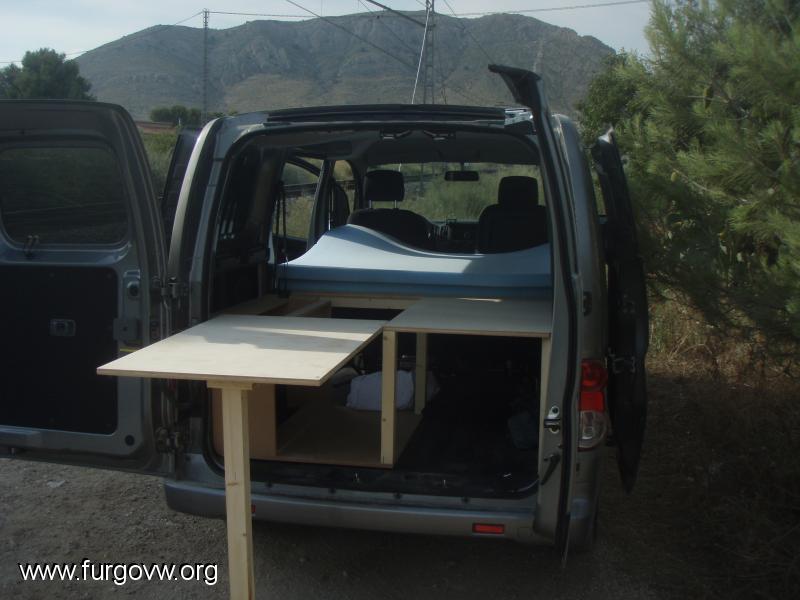

hola ahi va mi burra

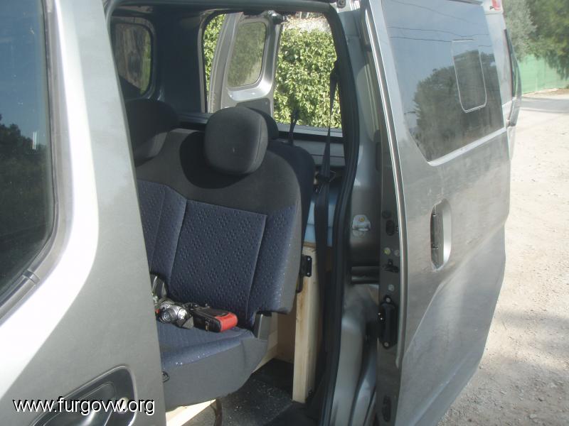

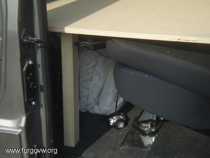

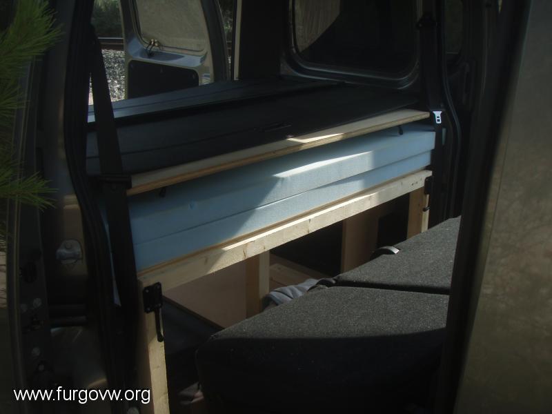

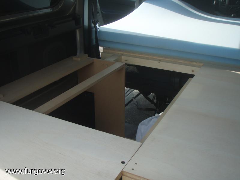

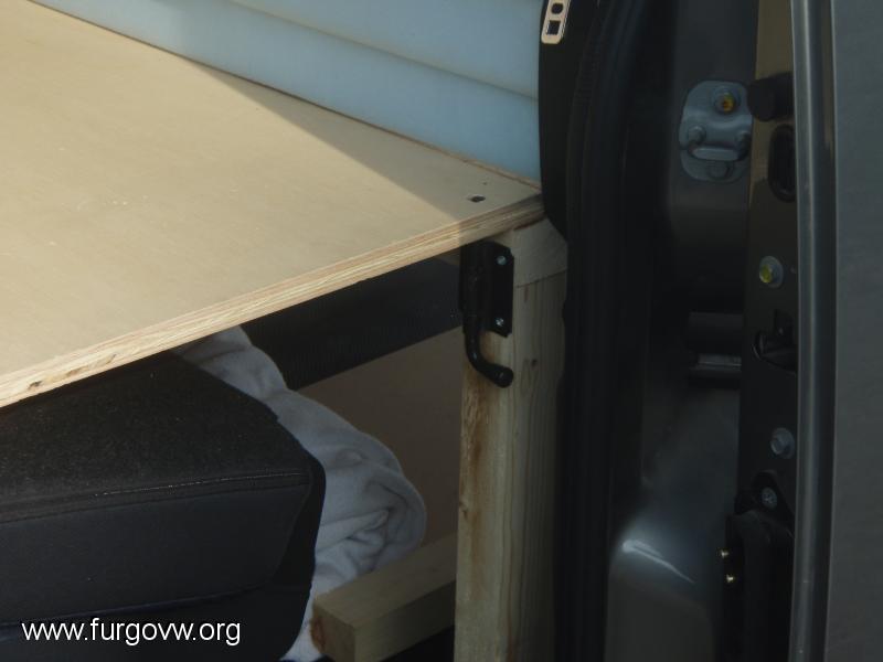

mas foticos con detalles de los anclajes
petilon
aun me falta un huevo pero ya es utilizable ,por cierto, kiero ponerle una bateria extra pero no se si al tener ke meter mano en la otra bateria invalidaria la grantia,¿alguien puede sacarme de dudas? ire poniendo mas fotos conforme avnce (son gratis) pero sera pa despues de vacaciones,me la llevo asi gracias

Asi ya esta bien para disfrutarla, yo aun no he podido, pero me falta poco.
He leido la densidad de la espuma y el grosor. La densidad 7, la pedistes tu o te la vendieron, te lo digo porque por el foro habia leido que habia que pedir minimo 25. Ya me contaras cuando lo pruebes, yo es que estoy un poco "apaisao" y peso 96 kgr., asi que supongo que tendre que ir a algo más denso.

la espuma densidad siete la pedi yo en un almacen de esponja y de peso ando como tu maomeno yme va al pelo,ahora ya los tengo tapizaos y como el mueble cama esta compuesto de dos tablas (sin laminas ni nada) sekeda bien con ese grosor y densidad.  todos sois bien recibios jose maria

Probare entonces con la densidad que comentas, si pesamos mas o menos lo mismo, tambien estare comodo. Yo tampoco tengo laminas, solo los tableros.

Una preguntilla, esa mesa que has puesto por atrás, no te queda muy alta?, casi parece la barra de un bar  .sombrero, que bien mirao, tambien mola. Parece que queda cómoda pa cocinar, pero ya pa comer, me da la impresión de que es muy alta...

la densidad de la espuma, como mínimo de 25, yo la iba a pillar de 30 y en la tapicería me recomendaron 35 porque con el tiempo se va aplastando. Yo la tengo de 35 y un grosor de 8cm y duermo de lujo.

Hola luquiñas, pues hace ya tiempo compre las espumas de densidad 25 y 10 cm. de grosor, pero aún no he podido probarlas. Ya te contare cuando lo haga, en principio parecen comodas, pero si te dijeron que acaban aplastandose, ya mosquea ....
