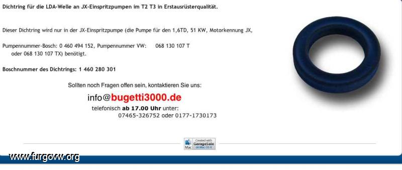

He visto esta junta en e-bay (a parte del recambio del corrector entero a 170pavos), podria ser que el corrector lleve esta junta torica donde van los allen, y que pueda estar jodida? Es que cuando le doy con el compresor parece que sale aire por los lados de los allen.

Por cierto, habéis visto la junta torica o retén que puse al abrir el post, parece como un recambio para la pieza no? sabéis si es de ese mecanismo?
Luego otra cosa, este pulmón, sólo lo llevan las t3 jx, o podria ser que lo llevaran también los golf o otro modelo, lo digo por ir a un megadesguace o algo por el estilo...
