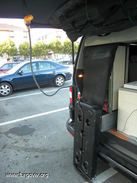

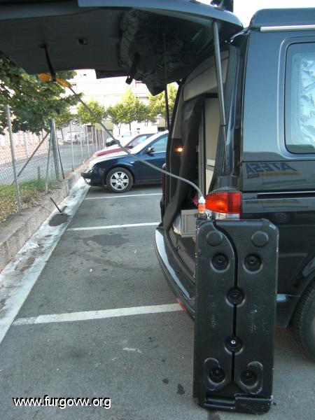

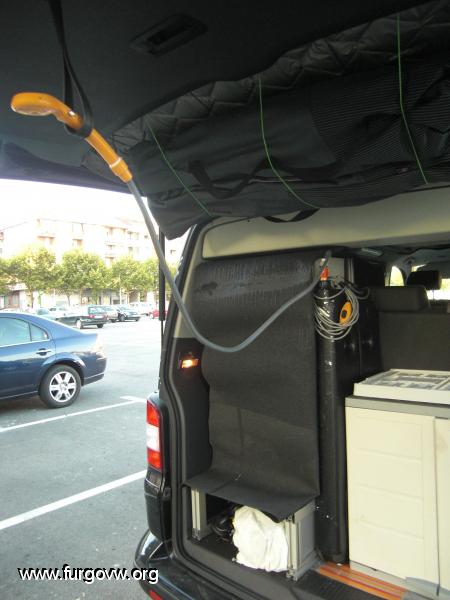

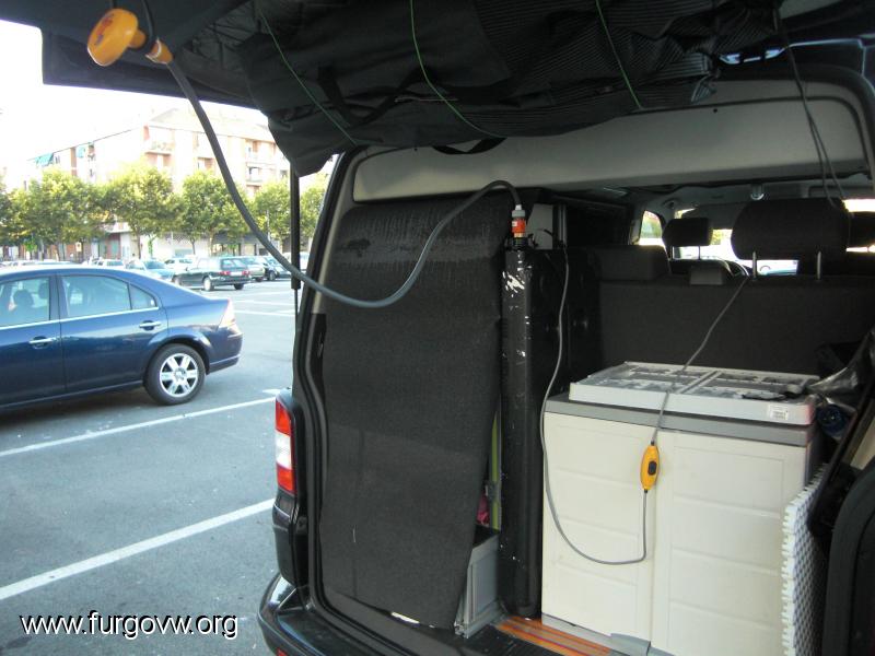

El agua se calienta poniendo el depósito al sol, al ser de color negro y muy plano, se calienta bastante rápido. La capacidad es de 30 litros. La bomba no es la que trae el kit de la ducha, puse otra que entrara por la boca del depósito.  Ahí van unas fotos

Tengo varios depositos si interesan....son blancos y le di una imprimacion y luego pintura negra semibrillo.
Trae dos  orificios que tape con masilla mezcla de dos componenetes, la que usan los fontaneros para sellar pequeñas fugas.
La bomba del kit de ducha no entra por la boca, puse una bomba normal...la mas barata y de pequeño caudal, esta si entra.
En el tapon instale un enchufe rapido de los de jardineria para no llevar colgando el tubo con la ducha, la instalacion electrica es sencilla, pasar el cable de la bomba y colocar un empalme con conexion rapida.

El deposito trae unos orificios para poderlo sujetar donde queramos, no se suelta, yo lo dejo en el portabicis para que se caliente el agua, se calienta en pocos minutos un dia normal de sol.
