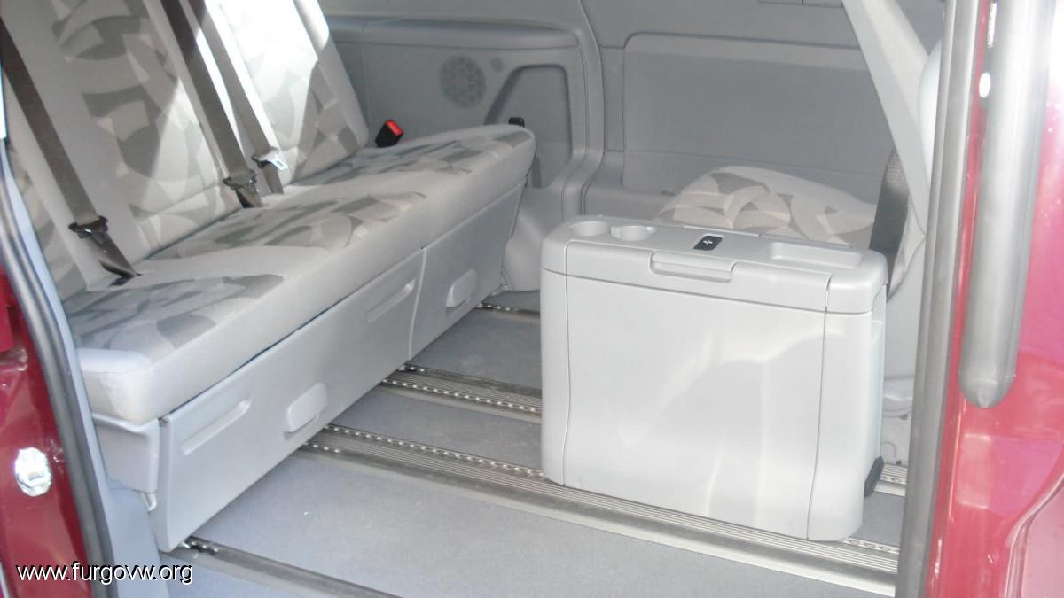

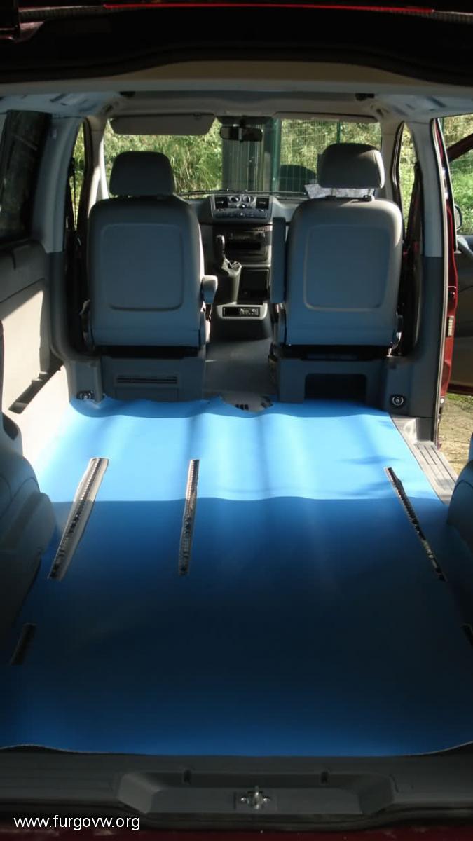

Aupa a toda la mutxatxada. Esto creo que le será practico a todos los que van mucho al monte,excursion,etc y vuelven con la botas llenas de barro o agua.La Viano Fun como sabreis tienes unos railes o guias para mover los asientos.
En nuestro caso personal decidimos cambiar el suelo porque sino lo railes terminarian llenos de mierda y barro con el consiguiente estropicio para la furgo.Puedes pasar la fregona cuando quieras. Decimos tambien que a nuestro modelo le hemos quitado la mesa y el asiento trasero del piloto para viajar,pero se pueden poner cuando quieras sin ningun problema.

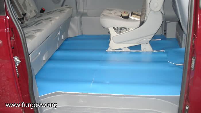

-4X4 Metros de suelo aislante o parqué.Mejor siempre que sobre. Lo pillamos en leroy merlyn por 70 euros. Nosotros elejimos azul pero hay colores a sako.

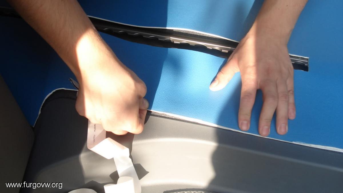

-2 metros de cinta de velcro por las dos caras. Asi el suelo se pone y se quita cuando quieras.

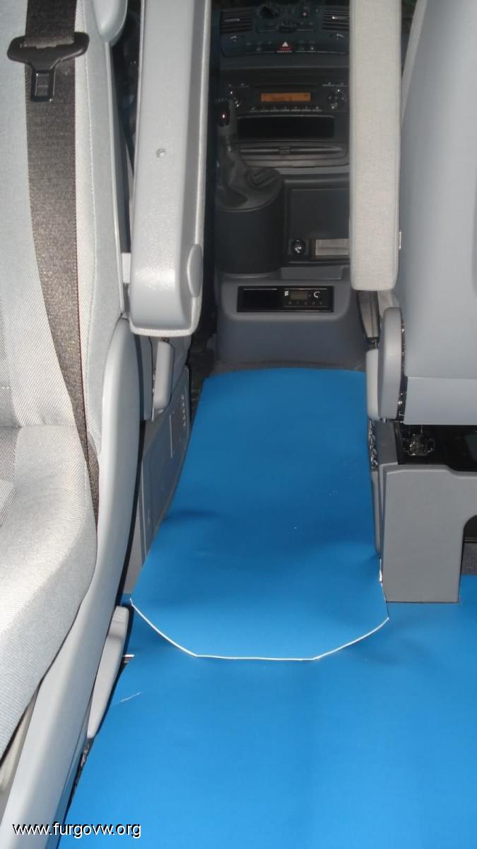

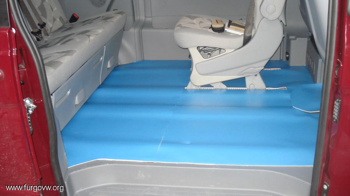

Quitamos todos los asientos traseros, medimos bien,empezamos a cortar y muy importante,dejamos los huecos para los railes.

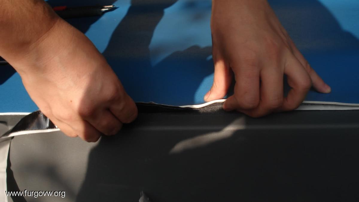

Vamos pegando el velcro por el borde de la tela y simetricamente al suelo de la furgo.
Tenemos que calcular y medir bien para que los huecos de los railes sean perfectos.

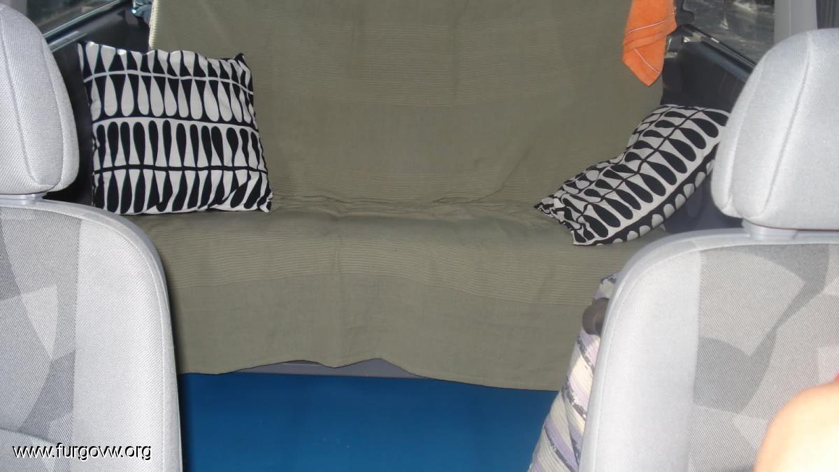

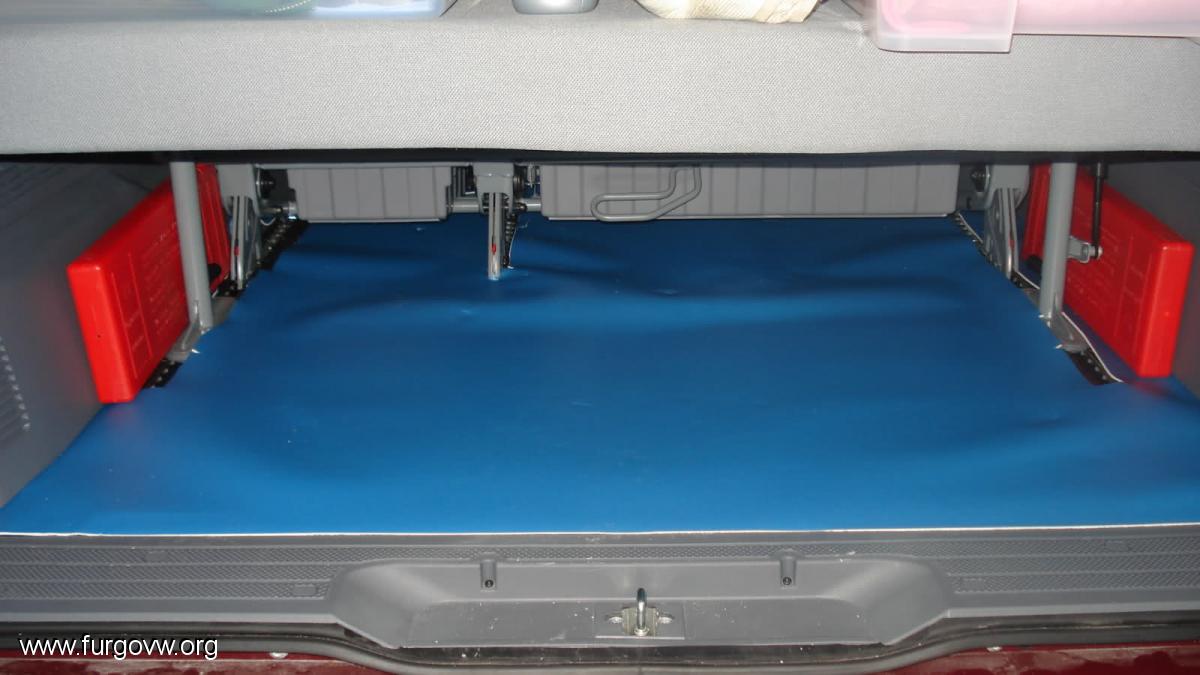

Resultado final..un suelo a prueba de todo tipo de mierda y que se limpia etxando oxtiax. Ah! las arrugas que se ven se van a los 2 dias en cuanto la tela, rigida desde el principio, se amolda al suelo.Cuando corteis la tela dejad unas tiras a la medida de los railes para, por ejemplo, si quitamos un asiento, metemos por debajo la tela y problema resuelto. Esperamos que os guste la brikotxapuza.Proximamente mas!!
