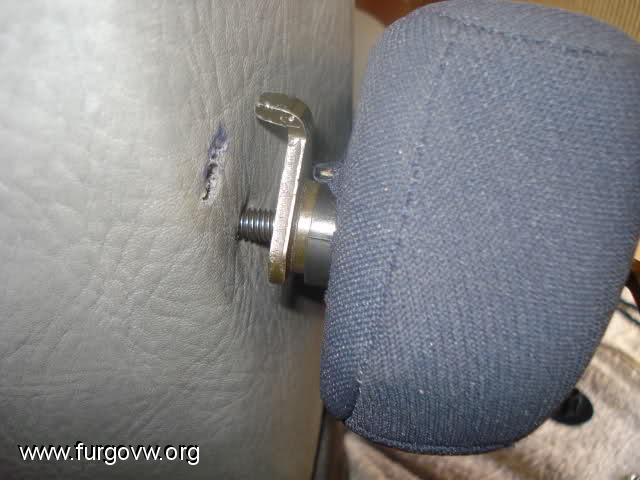

yo le puse unos de vw sharan a los asientos de mi t3... agujero, roscar y listo http://www.furgovw.org/index.php?topic=172711.0
gastos 50€ dos apoyabrazos
number one
 .fotografo Que foto más guapa,oye como agujero, te refieres ala estructura metálica del asiento?,parece una buena solución.
haizkolari
Noviembre 21, 2010, 15:40:40 pm #23 Ultima modificación: Noviembre 21, 2010, 15:57:48 pm por haizkolari

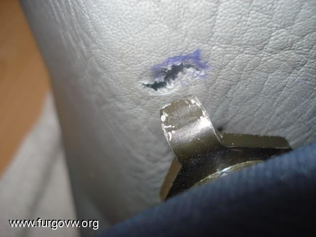

hay que ver cómo es el apoyabrazos y la estructura del asiento pero en principio yo sólo hice un agujero en el lateral del asiento y con una contra tuerca aprietas y listo lo ideal es hacerle otro agujero para meter la parte doblada que impide que el apoyabrazos gire 360º
me refiero a esta lengüeta que le da los 90º de giro al apoyabrazos yo al final no le hice ese agujero si lo empujo para atrás no tiene freno(no sé si me explico  :P )
únicamente lleva este tornillo nada mas y funciona

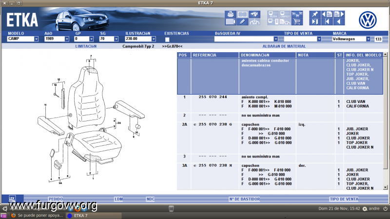

modelo t3, LT camper
en una t4
en una t3
