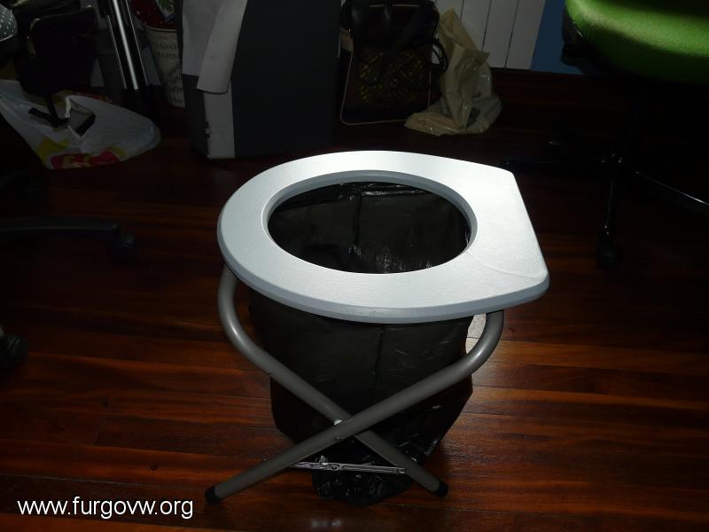

Me parecio una buenisima idea un poty portatil que vi en internet. Tambien me parecio que lo podria hacer cualquiera por menos dinero de lo que valia con los portes, mas de 30€.
Asi que me puse manos a la obra:

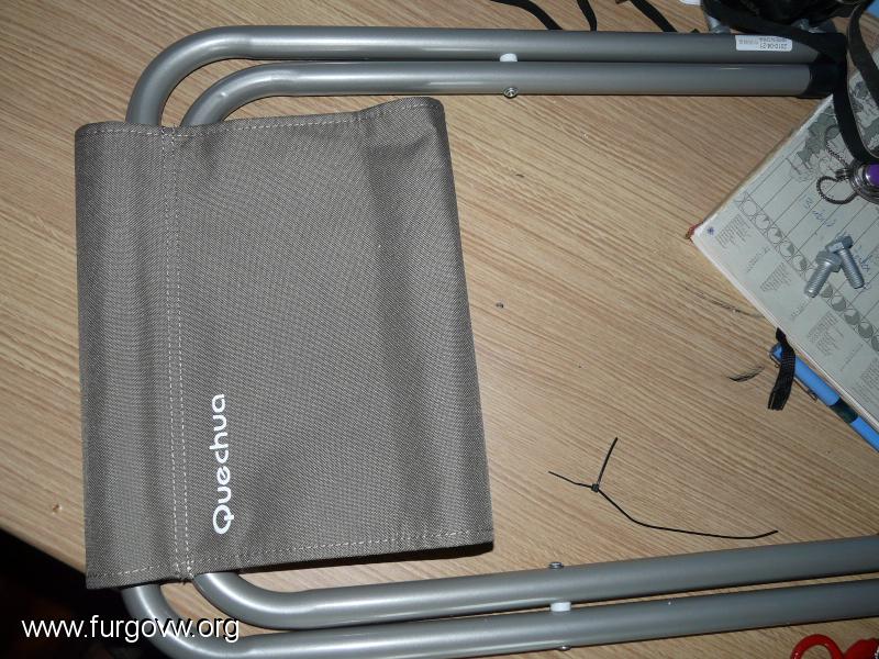

Lo primero comprar una silla de camping en el decatlon. Creo que no llego a 6€.
En la zona de caza hay otra algo distinta y algo mas cara.
No tiene ningun misterio, cortamos toda la tela y sustituimos esta por nuestro inodoro.

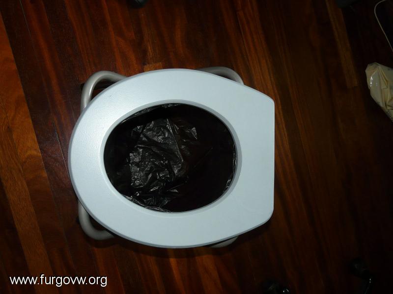

El asiento del inodoro tiene que ser de los duros, para que no se nos doble, ya que no ira apoyado en la taza como seria lo normal.
Si compramos el asiento ya no nos sale rentable el invento, porque se nos dispara el presupuesto. Lo suyo, aunque suene mal seria buscarlo en la basura o en una escombrera, luego 3 semanas en lejia y listo  ;D
El mio es encontrado. lo pinte de gris y listo. Es tan viejo que es de madera DM. Asi que el que no encuentre  asiento se puede hacer uno a medida.

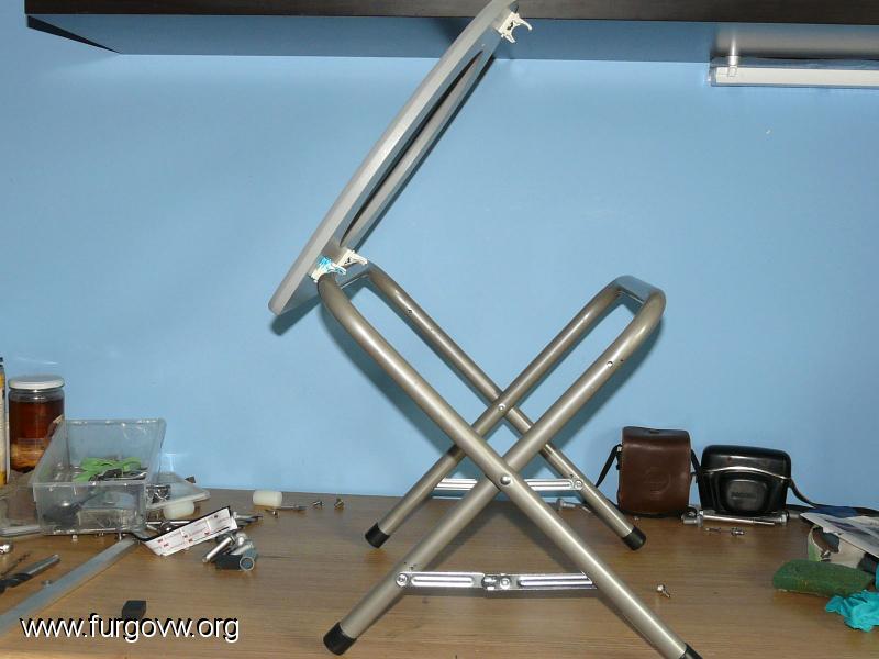

Tambien se puede ver que le he puesto dos tijeras de las patas de mesa de camping, me las ha dado un compañero de trabajo.

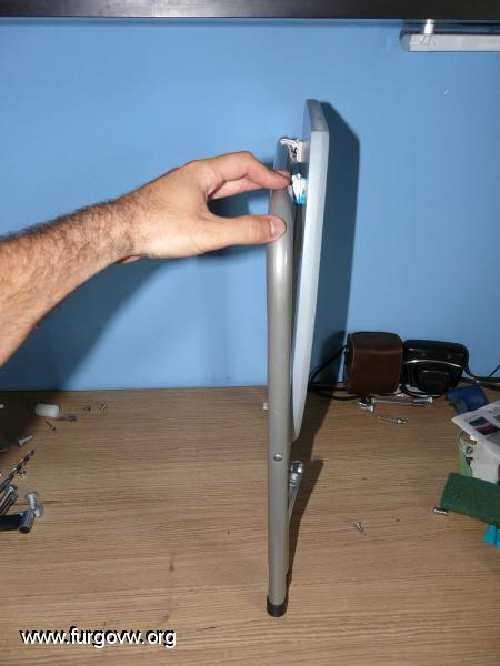

La forma de sujetar la tapa con la silla a sido mediante unas piezas que se usan para amarrar tubos a la pared, de diametro 22. Sujetan y permiten levantar y bajar.

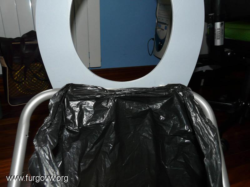

La bolsa la sujeta con dos imanes de neodimio-samario en la parte trasera, que los sustituire por una tira de iman de las que traen las puertas de frigorifico, ya que los otros son demasiado potentes. En la parte delantera al bajar la tapa esta misma pinza la bolsa.
La verdad que es muy poco lo que ocupa, algo mas de lo que ocuparia la silla.
Tambien le veo bueno el prescindir de los liquidos de limpieza. A este solo le meto bolsas de basura de 30L de 0,03€  sin goteo claro.
