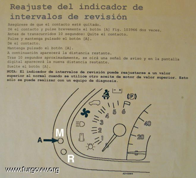

Aupa, haber si me ayuda alguien.Tengo una marco polo del año 2005.Cada día cuando arranco la furgo me pone - un numero con un reloj al lado.Empezó con -1 pero cada día que pasa lla lleva -20...Como resetear???Eh provado de todas las formas que dice la gente en el foro pero....no lo he conseguido resetear.Mi pregunta es, tengoque llevar al taller???venga seguro que le ha pasado a alguien, haber quien me ayuda.Gracias y un saludo!!!1

Te paso lo que yo tengo. No lo he probado
LEOPARDO
el reseteo es diferente si el cuadro de mando es de dos esfera.
