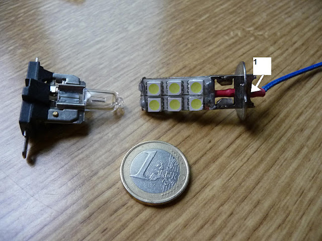

Pero había un problema, estos faros llevan la lámpara halógena  H-2, ésta al ser un modelo antiguo y en desuso, no los encontré de leds SMD en Dealextrem.com, pero si el modelo similar H-3 .
Detalle de las diferencias entre ambas lámparas:
1-   lámpara halógena H-2 de 50 W. la que lleva en origen el faro antiniebla Cibie
2-   lámpara con casquillo H-3 de 12 leds SMD y 3,8 W.
3-   lámpara Halógena H-3 de 50 W. (la más común en los faros antiniebla)
Foto  5
