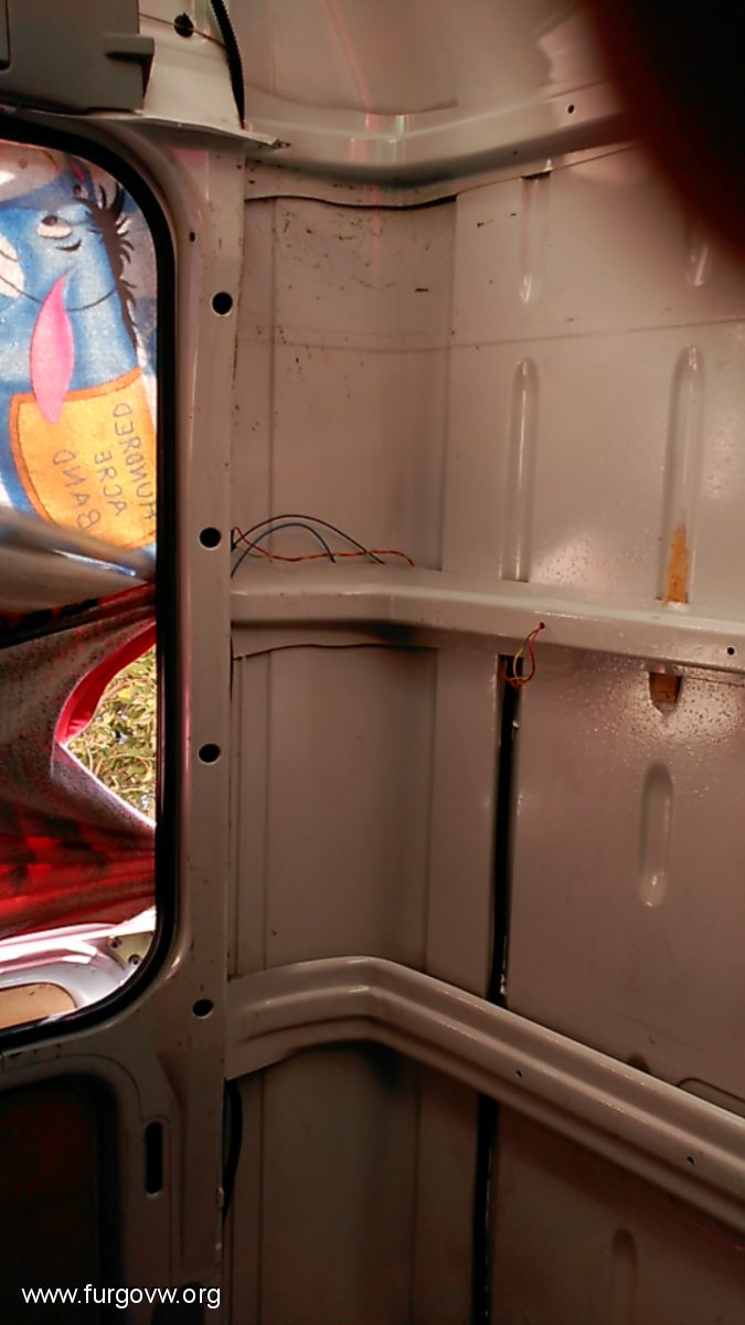

asientos desmontados limpeza profunda

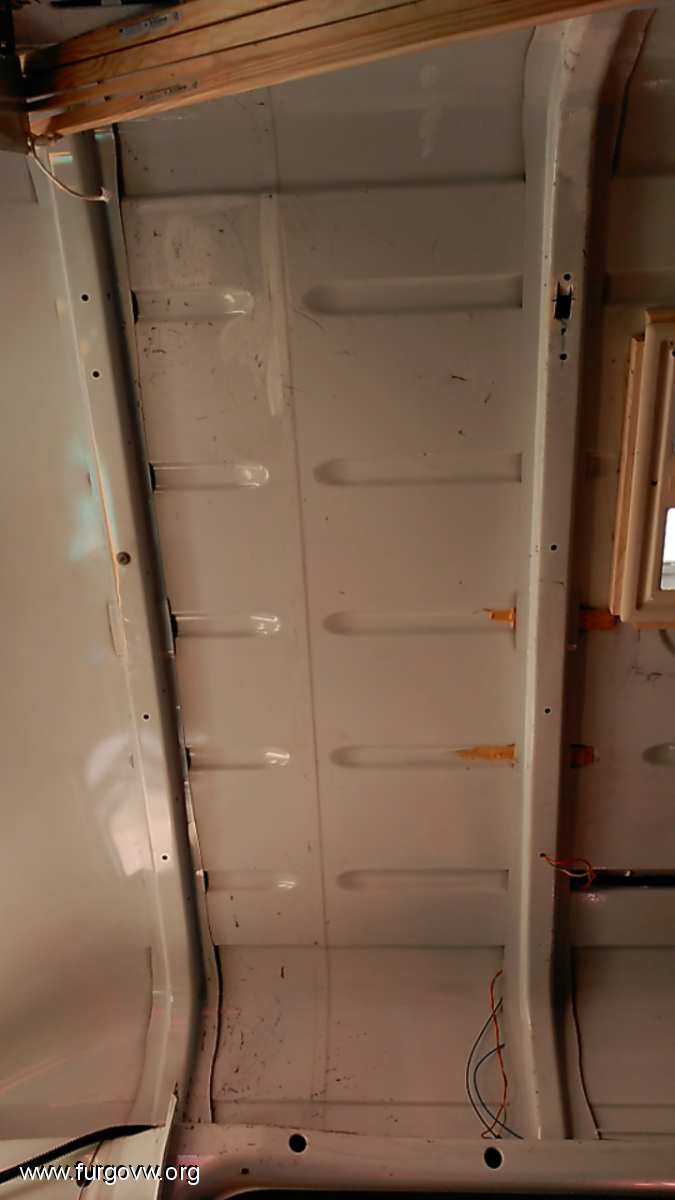

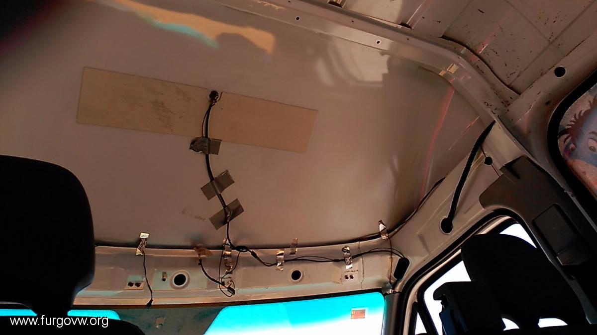

desmontando instalación anterior, perteneció a un carpintero estaba llena de serrín fue una de las cosas que me hicieron comprarla el serrín la ha protegido todos estos años

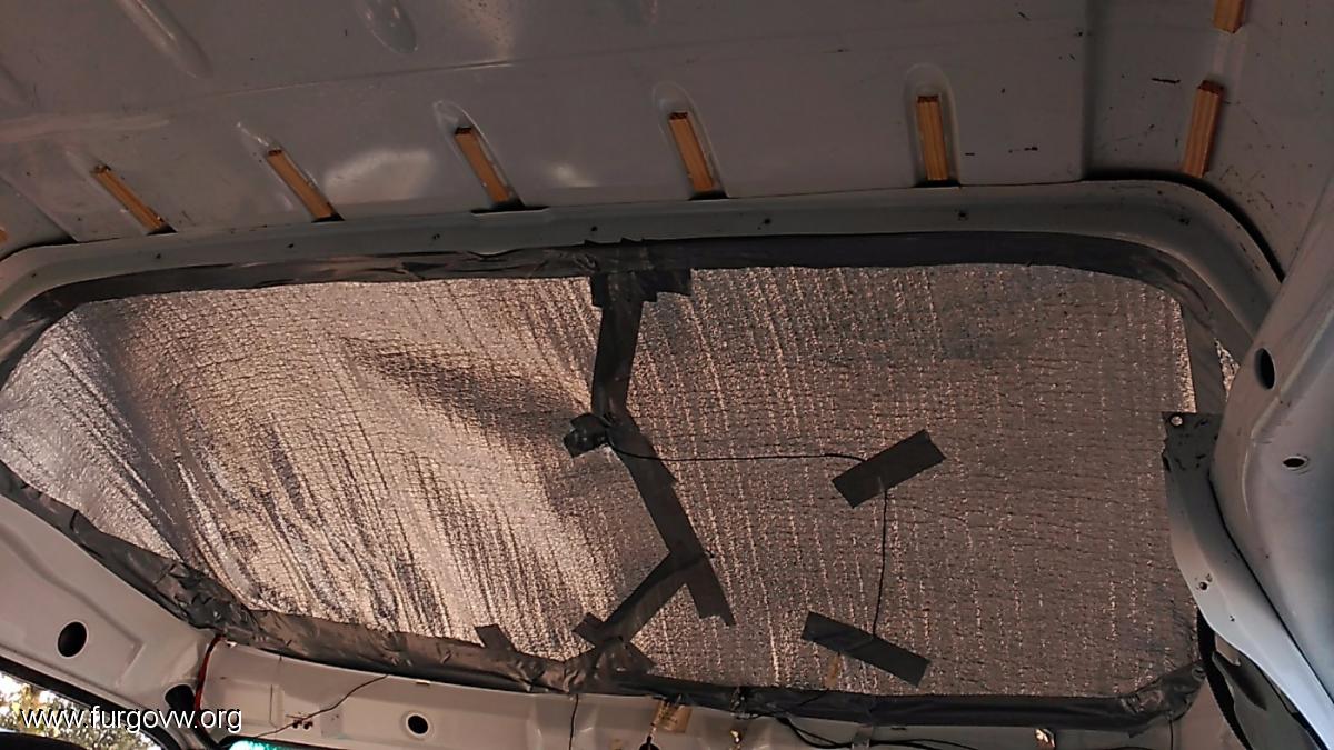

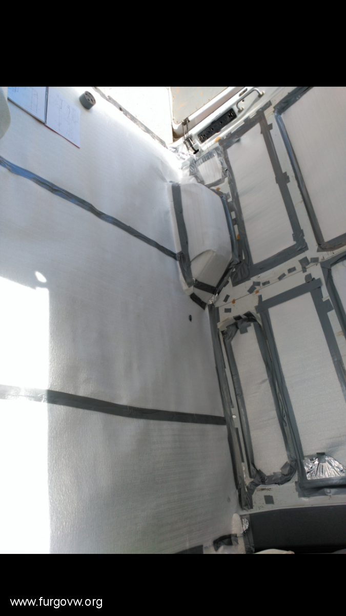

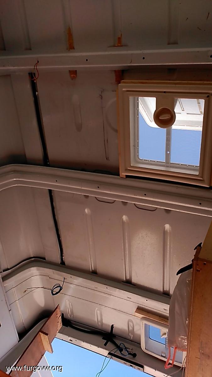

Una ves limpia y vacía se plantea dos huecos en el techo para dos claraboyas,  el cambiado de cableado y protección térmica como primeras labores

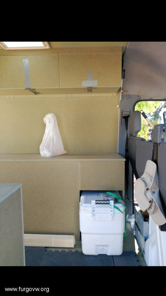

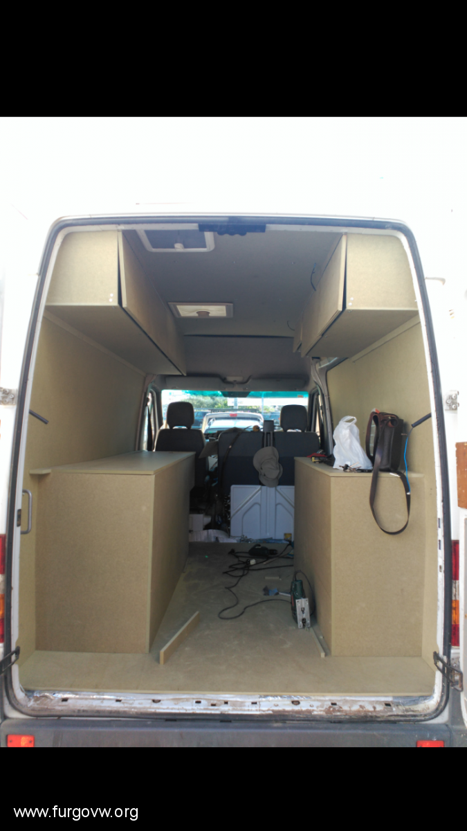

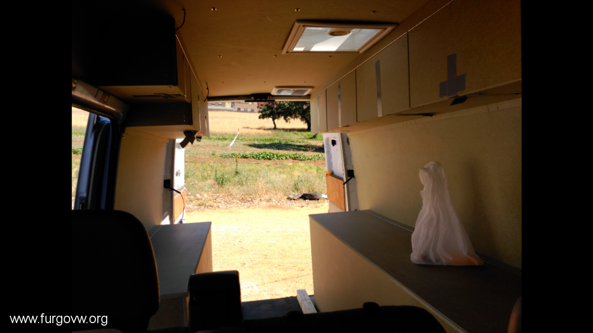

    Una vez terminado estos trabajos pasamos a la fase del forrado con DM ignifugo........8mm.

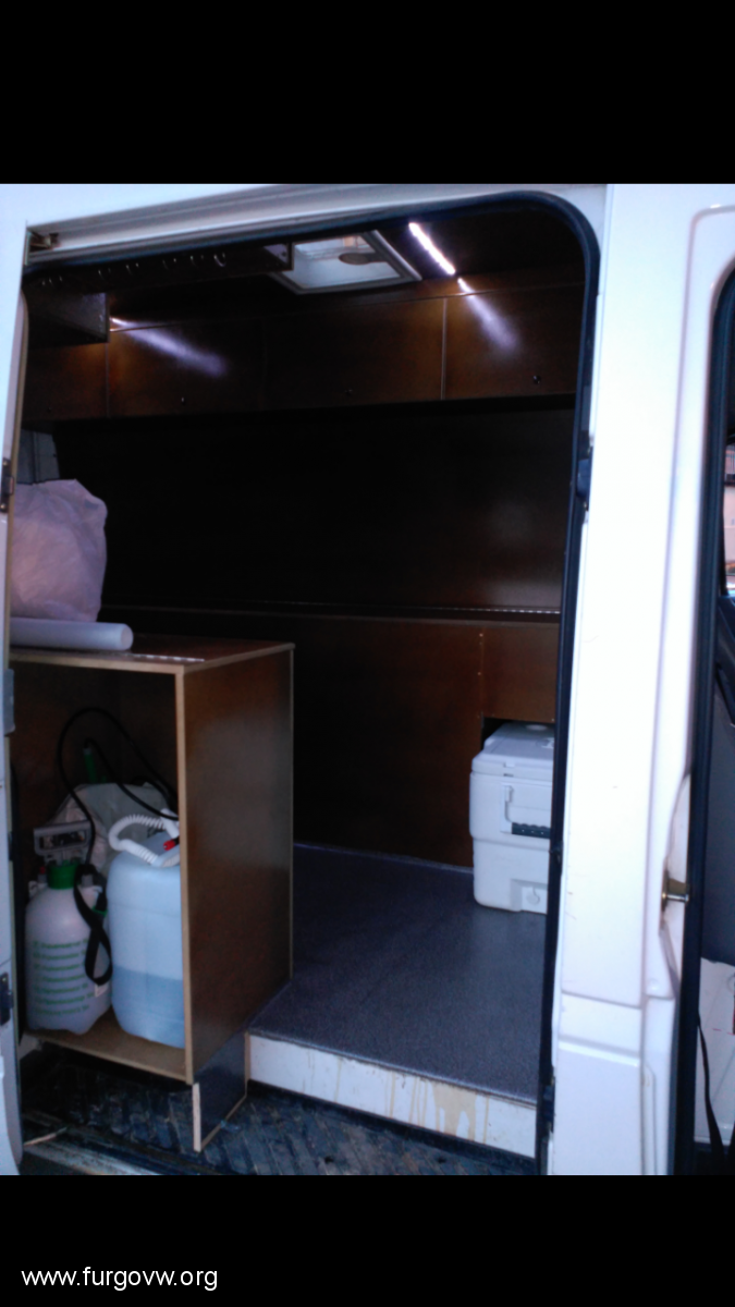

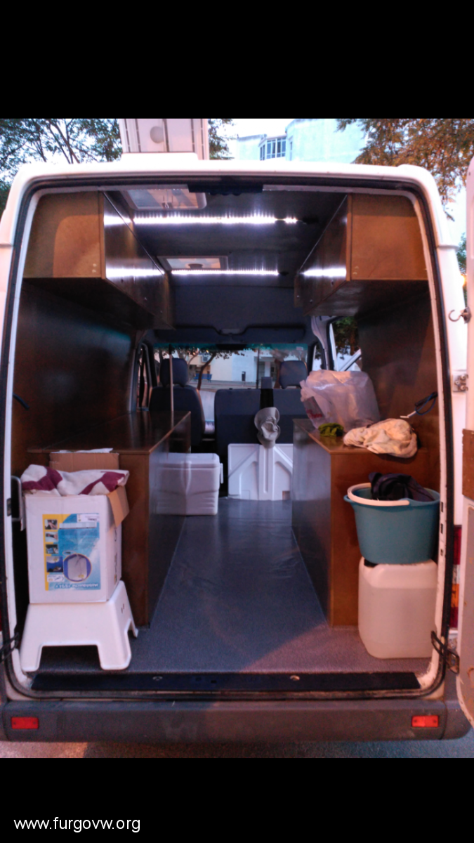

     Ahora andamos ya con los muebles de interior dos altillos a cada lateral y dos arcones mas anchos abajo en los laterales

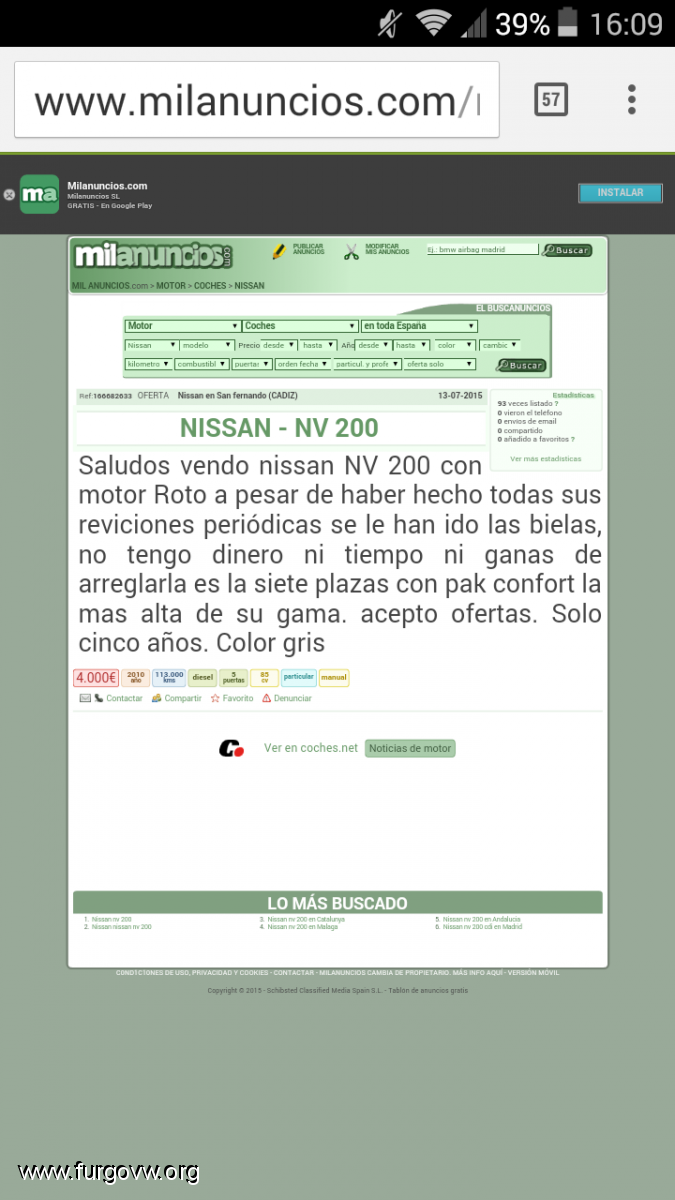

La vendo no se puede estar luchando siempre contra algo que no funciona desde su base, tarde o temprano da la cara.
la tenéis en mil anuncios. Ha podido conmigo.
