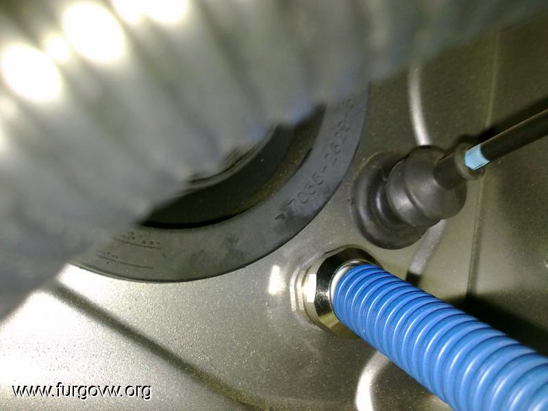

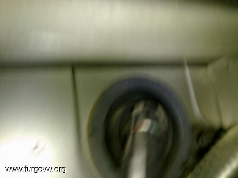

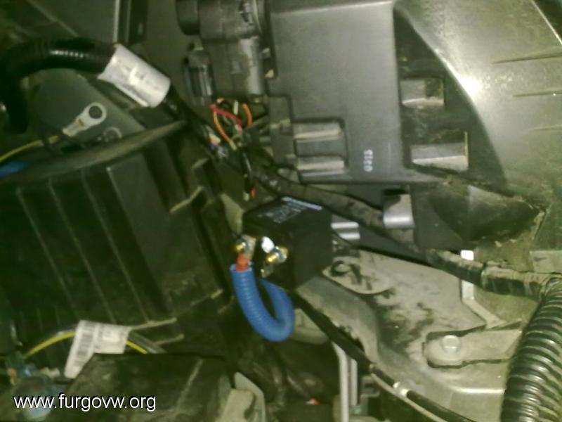

Buenos días José Manuel, yo tb estoy con la segunda batería en por ahora he pasado el cable de 10mm hacia el habitaculo, he colocado el relé y tengo instalado el cable de 2,5 para masa negativo batería principal y el de 10 con relé para el positivo de la `principal ha el relé, en cuanto pueda te paso fotos.
Yo tb estaba indeciso con lo de la batería de 80-85 ahm he mirado en internet y lo que veo de ultracell es de 85 ah.
Yo me he pillado el kit de 2ª batería con relé automatico en ciudadcamper que esta en Madrid, y un tío fenomenal, me he explico como ponerlo y sino que le llamara siempre.
emi1972
Diciembre 14, 2011, 07:05:16 am #382 Ultima modificación: Diciembre 14, 2011, 07:11:25 am por emi1972
La primera foto es de el paso del mazo de cables ,a su derecha hay un tapon de plastico se lo quitas y yo puse un prensa estopa y pase el cable con funda de corrugado azul para protegerlo.
Esta es del rele , justo debajo del faro del mismo lado que el paso de cable, el del conductor hay un taladro de fabrica con rosca de metrica m6, hay lo he sujetado, el cable de negativo abateria queda fenomenal al lafo, y el de possitico con rele lo vsaco del + , bordea la bateria y va al rele.

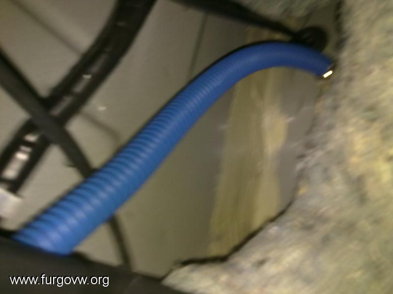

Este el paso del cable por el interior pegado al lateral lo bajo y lo paso por los platicos de la puerta hasta la altura de mi asiento que he taladrado la moqueta y sale debajo de mi asiento que es donde pensaba poner la bateria.

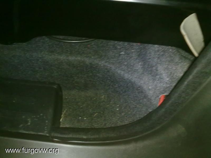

Por la parte de atra de mi asiento he sujetado una caja de superficie de electricista de 150 x100, con dos tomas de mecgero y paso el cable igual con prensa estopa al hueco del cajon.
Este fin de semana termino la isntalación y te cuento que tal.
