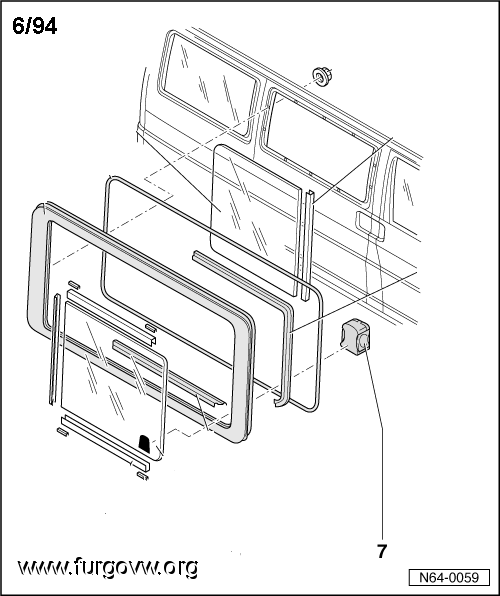

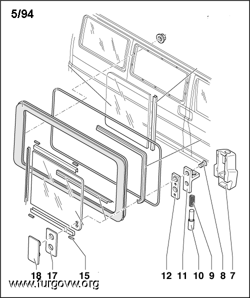

Dependiendo del año de tu T4 , tienes dos cierres . De ambos hay recambios .
Para T4 antes del 5/94 . El cierre es atornillado en cristal .
Para T4 despues del 6/94 . El cierre es pegado al cristal .
Asidero 7D0 847 733 ( incluye pegamento  aprox. 53€ ) , como piezas sueltas 7D0 847 733A  ( 23€ ).

Gracias por el esquema. En mi ventana (antes del 5/94) se mueve bastante el cierre, intentaré sacar la pieza 7 para apretar el tornillo que lo fija a la ventana.
Peluka
¿Alguien sabe como desmontar el cierre de una T4 de antes del 5/94? Supongo que lo primero es quitar la pieza 7, pero no veo como ¿tirando?
Peluka
Hola de nuevo, como siempre, todo está en el foro. Un link de como desmontar el cierre de las T4 de antes del 5/94.

Tengo yo rota la pieza nº 18.. Se podría conseguir suelta?¿?¿ cuanto costará?¿ está pasada la rosca, y lo llevo solo con un tornillo.  :-\
