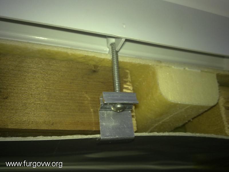

La primera foto de Ooznak a mi con el sistema que traía la mía no me serviría.
En la 2a foto se ve mejor. Yo quité la fibra de vidrio del borde y le puse un perfil de madera entre el techo de dentro y el de fuera con el grosor de la antigua fibra que quité. Así me aseguraba que la claraboya iba a descansar sobre una buena base y encima no tenía problemas al poner los tirafondos de INOX.
Verás que tienes que poner tirafondos por la parte exterior y por la parte interior.
Luego, tan sencillo como sellar bien con un polímero (Sicaflex o similar) por todo el perímetro exterior, al igual que las cabezas de los tornillos para que no quede entrada posible para el agua.
ooznak
tan sólo puse el marco de madera empujando la fibra hacia dentro, hay sitio de sobra ;)
