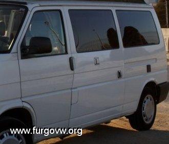

¿entonces en una furgoneta que no tienen ventana como la de la foto (es un cristal fijo), se puede poner una ventana (corredera o abatible) sin mucho destrozo?, alguien lo ha hecho?
muchas gracias
ELSERGIO
Cita de: unnombre en Mayo 07, 2012, 10:17:51 am
muchas gracias
en el caso de esa foto, en las T4 el cristal va atornillado, en este caso concreto tendrias que encontrar un conjunto de corredera completo, y una vez encontrado... desmontas el interior, quitas unas tuerquecitas de 10 de plastico que llevan, quitas la ventanita (aunque parezca que van pegadas, no es asi, no le echeis nada que si no a la hora de quitarla otra vez habra que joder media furgoneta) pones la otra y aprietas las tuerquecitas y listo. bastante sencillo.  ;D
unnombre
muchas gracias elsergio, si a eso me referia, ya suponia que tenia que conseguir una ventana completa (con el marco y todo), pero pense que igual ese cristal iba pegado y a la chapa de la furgoneta el faltaba "algo" para poder poner la ventana.
muchas gracias de nuevo,
he buscado un poco y he visto este post,
http://www.furgovw.org/index.php?topic=187539.msg1576229#msg1576229
supongo entonces que es igual en esta.
