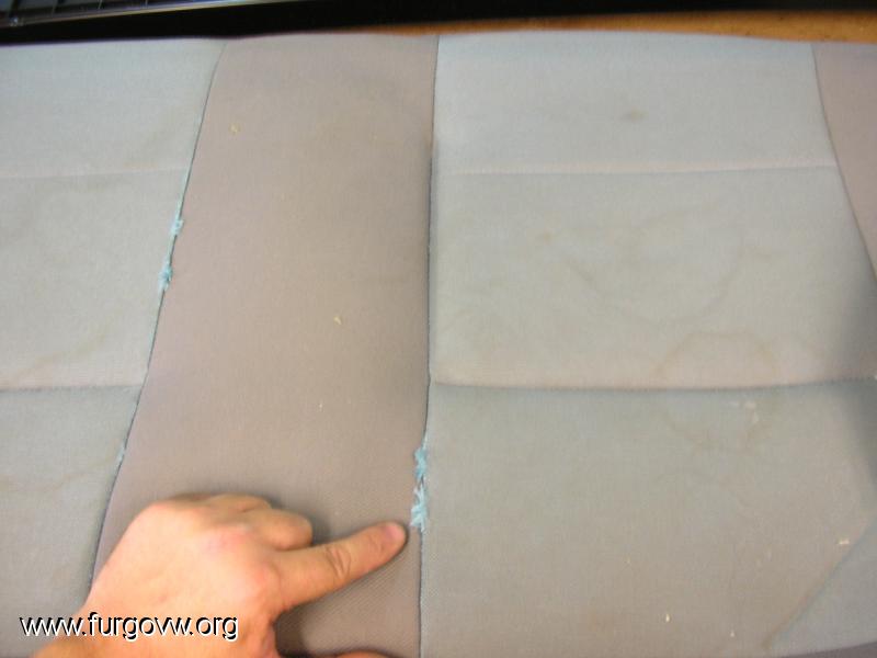

Hola sabe alguien si es muy complicado de destapizar el asiento cama de una multivan,es que el mio esta un poco sucio, i por un lado se esta descosiendo el la costura i para que no valla a mas lo querría destapizar, gracias  :D :D :D

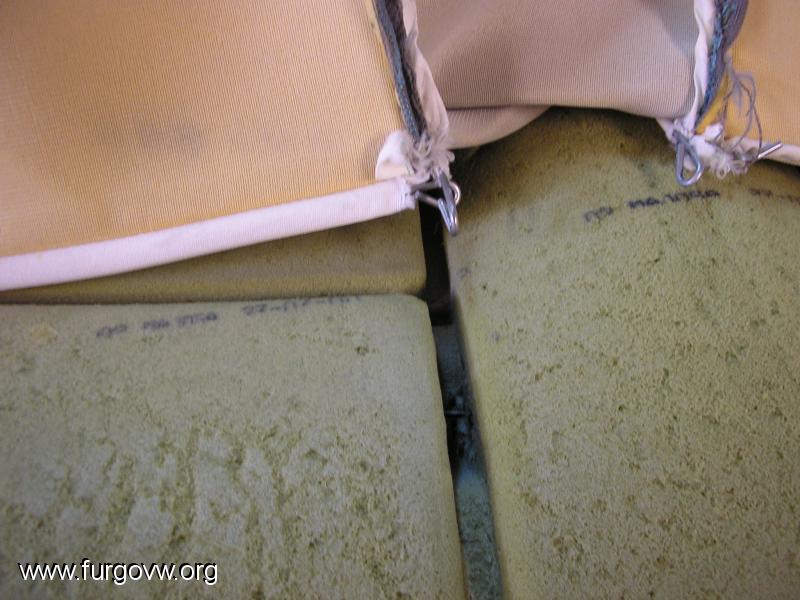

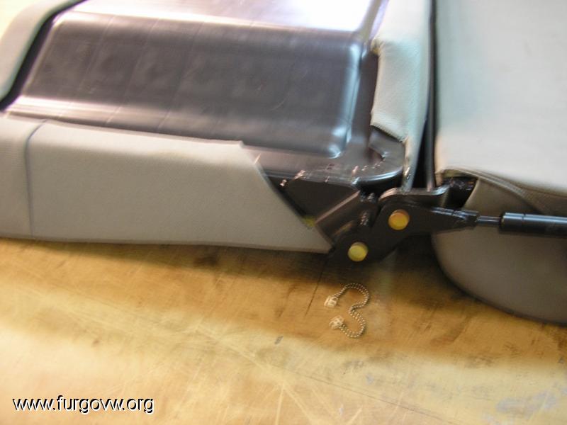

Si que se puede, to tuve que desmontar el tapizado por que se soltó uno de las varillas que sujetan la tapiceria. No es muy complicado pero si laborioso, por la web encontré unos cosejillos para quitar la tapizeria...a ver si lo encuentro y te lo mando.
Igualmente lo primero es quitar los soportes que van alrrededor de la parte trasera del respaldo, son como unas cuñas que sujetan la tela y van metidas a presion en el armazón del sillon, tendras que quitar algunos tornillos que sujetan el sillon a la furgo es vastante intuitivo el desmontaje, si vas con cuidado y paciencia lo haces lo más complicado son las varillas que van metidas dentro de la goma espuma para sujetar la tapiceria (las que hacen la forma del asiento y el respaldo pero como te digo con cuidado y paciencia.

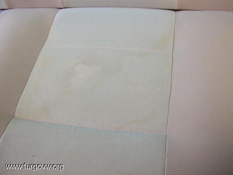

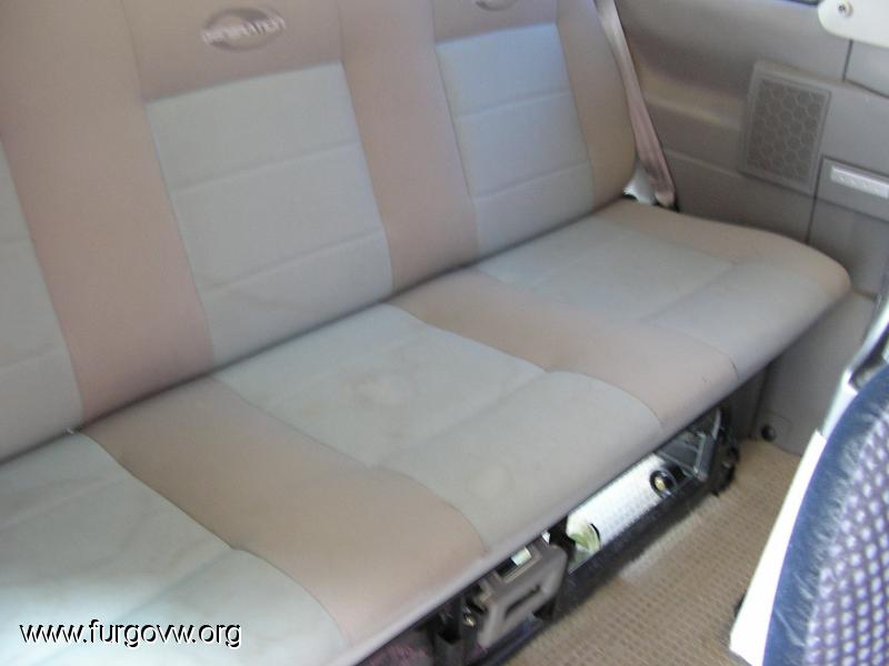

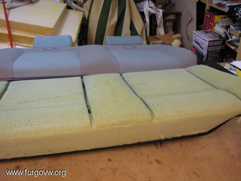

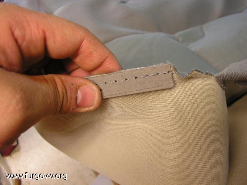

Bueno este fin de semana pasado coji destapize el asiento cama, cosí las costuras que estavan a punto de romperse i lo volví a tapizar i ningún problema, ha ver si tengo tiempo i pongo unas fotos del asiento antes i despues.  :) :)

Es necesario saber coser un poco por el tema de sacar los cartones , pero seguro que vuestras madres sabrán un poco de coser pero vale la pena porque quedan como nuevos los asientos , los respaldos ya es mas complicado, ahora estoy con el asiento del copiloto haber si pongo las fotos de antes i despues.

Hombre ya que estas  puesto se puede sacar, si tienes una hoja de sierra de cortar metal se pueden sacar con tranquilidad i paciencia, i despues si tenéis algún almazen donde vendan tapicería se puede pedir que te vendan una plancha de esponja de 2 o 3 cm. de grosor de 25kg. de color azul NO la BLANCA i lo pegáis con cola de contacto por las dos caras i listos tenéis los asientos traseros planos .
