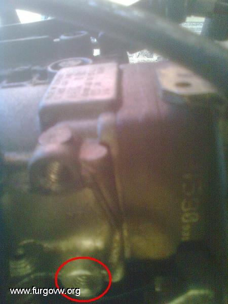

Al arrancar empieza a rezumar por debajo de la bomba, en un principio parecía que salía de un agujerillo del lateral, pero al mirar más detenidamente he visto
que por ahí no es, sino que parece venir de debajo.
Como mi vocabulario técnico es nulo, pongo unas imagenes a ver si hablan por mí.

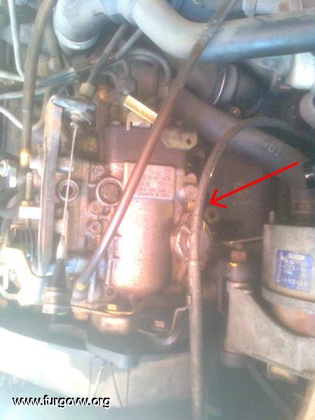

Esta es la bomba, una flechica para indicar el lugar de la pérdida
Ahora un detalle. Con un circulo he señalado por donde parecía perder.
Se forma una gota en esa zona.

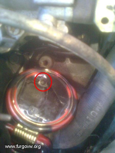

Para ver mejor he metido un espejillo que había por casa.
Por lo que he leido en el foro y mis nulos conocimientos de mecanica creo que tendré que llevarla a que desmonten la bomba y la revisen.
Alguna aportación?

Hola. Lo más probable es que tengas alguna junta interior de la bomba estropeada. Mira si en el portón tienes manchas de gasoil (pequeños circulitos "transparentes"). La solución es sencilla y cara: llevar la bomba al "bombero". Los precios oscilan entre 300€ y 450€ ya que el bombero además de cambiarte el juego de juntas te la desmontará entera, verificará y sobre todo te la ajustará para que trabaje de forma perfecta (ajuste de caudal y presión). Con esa reparación ya te despreocupas por completo de la bomba por mucho tiempo. Las dejan como nuevas. Comprando una de desguace te puede pasar lo mismo que con la que tienes ahora pero con el inconveniente de que tendrás que adaptarla para que no te choque con la tapa del motor y el trabajo de desmontar la actual y de montar la otra....
Tú decides. Yo opté por repararla y hasta ahora ha ido perfecta (además ha disminuido el consumo  .palmas). Infórmate de algún profesional en bombas diésel que haya cerca de dónde vives. Hay talleres que se dedican de forma exclusiva a este tipo de reparaciones/mantenimiento de motores diésel.
