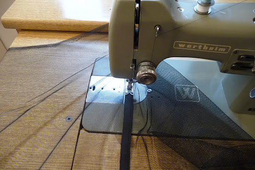

Empecé cosiéndole el canto bies (foto 3) sólo en la parte de la mosquitera que iría fijada en la parte horizontal superior del portón, entre las bisagras, insertando en el interior la goma con cuidado de no coserla, pues tiene que quedar libre para poderla estirar tensándola y que ejerza la fuerza suficiente para que no se mueva ni se salga.
Foto  3
Fijaros que esta goma la coloco lo más al extremo que puedo para no coserla, y el extremo de la mosquitera le doy unas 3 vueltas antes de introducirla en el bies, para que no se deshilache, cuando lo tengo en su buena posición, lo fijo con pinzas de tender hasta que le llega a la aguja  1 cm. antes de coserla.
Foto  4

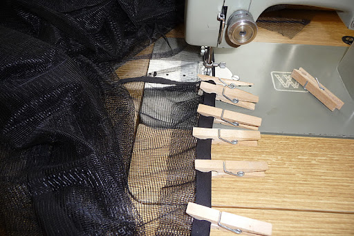

Tomé la mosquitera y a la maquina de coser, fijaros en la goma como la voy poniendo en el extremo con cuidado de no coserla
Foto  9
Le fui quitando las agujas imperdibles y poniendo la tela mosquitera enrollada unas 3 vueltas, fijándola al bies con agujas de tender bien juntas para que no se moviera de su posición tomada en la furgo, a medida que se acercaba a la aguja las iba retirando.
Foto  10
