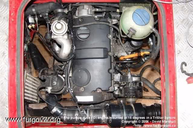

no es un 2.0 tdi pero es el  1.9 de 115cv inyector-bomba sé que hay críticas yo lo he visto por dentro y no me causó buena impresión pero  .baba ya me gustaría http://www.hasenwerk.ca/1989syncrotristartdi/

Joan Nevada
Diría que no, va en horizontal pero la foto está muy deformada y lo parec, pero en la parte de abajo se ven los agujeros de la chapa de siempre, y todo esá en su sitio, al menos el depósito del refrigerante y el alternador... del intecooler y filtro de aire ni hablamos.
¿Quien dá más?
nito
no va en horizontal , la foto esta bien tomada   va en vertical con el carter de origen.  aunque en la otra syncro que tiene el david marshall  una t3 de techo alto westfalia  lo lleva en posicion inclinada con carter de aluminio soldado al del inyector bomba y algunos detalles  como el intercooler de agua .
