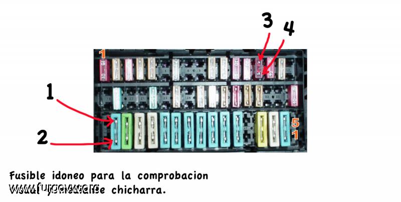

Bueno al lío con un punta de prueba o una chicharra         (en mi opinión una herramienta bastante mas útil que la punta de prueba)
iremos pinchando en los dos extremos del fusible

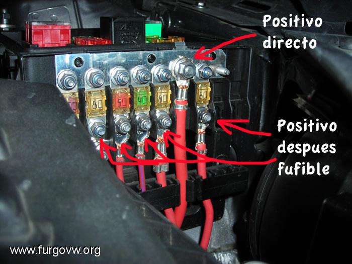

1 y 2 ó 3 y 4 marcados en la foto
Si suena en los dos extremos querrá decir que no esta fundido
Si no suena por ninguno querrá decir que no pasa corriente por ese fusible ahora mismo, con lo cual ese no es el que andamos buscando.
Si solo suena en un extremo BINGO ese esta fundido (no quiere decir que ese fusible sea el que andábamos buscando. Solo que esta fundido probar lo que no funcionaba para ver si es ese y si no seguir probando.
Aconsejo comprobar TODOS.
En esta foto serian el punto 1 y 2 ambas tuercas de cada lado del fusible.
