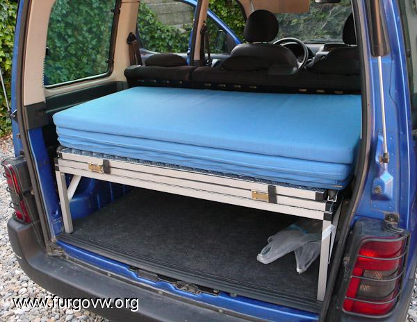

Nuestro truco  .malabares ha sido montar la cama en una estructura plegable de aluminio de quita-y-pon, q se puede guardar en un rincón del garaje sin problemas, y q uno solo puede sacar o meter sin tocar ni un tornillo. El invento permite circular con las 5 plazas, y ponerse a dormir (solo 2, el resto... no se, q se apañen como puedan!) en un momento.

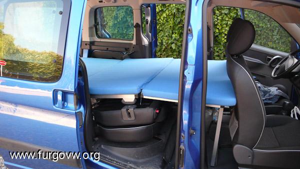

Algunas fotillos
Con algunas de la cortinas puestas
La estructura con la cama plegada

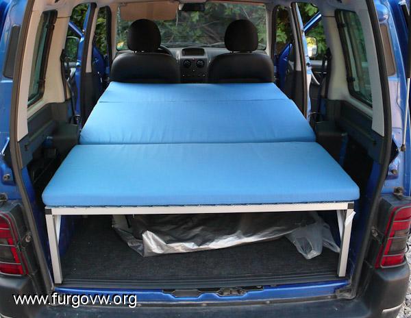

Con la cama montada
Con el peso, el asiento se chafa un poco y la cama queda plana.

una pregunta,
¿cuánto hacia de largo en total la cama? yo es que tengo también una partner y si me estiro dentro con los asientos abatidos, quedo encogido.
pensaba que tendría que hacer la cama por encima de los asientos de delante (quitando los cabeceros), pero igual se puede dormir bien así, ¿qué dices?
yo mido 1,75 cm
saludos
blaublauet
No recuerdo cuanto media, pero puedes adivinarlo midiendo el fondo del maletero en la parte superior, justo por debajo donde hay la bandeja q se enrolla, y multiplicandolo por 3. Los 3 segmentos del colchon cabian justo ahí (mira las fotos si no queda claro). Calculo -a ojo- q debia medir entre 175 y 180. Para gente un poco alta esta cama hubiera quedado demasiado justa.
Una opción interesante q tienes es cambiar los asientos delanteros por unos como los q usan las partner/berlingos sin puertas traseras y q se abaten hacia adelante para q puedan subir los pasajeros en la parte trasera. Te quedará mucho + espacio para una cama + larga.
