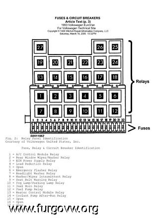

Hola he visto un hilo con un cuadro explicativo de todos los fusibles de una  t4, alguine tien algo igual pero de los reles??

Hola:
Os dejo esto, de uno de los manuales que están colgados por ahí (Caravelle 93).
La traducción un poco libre sería: (dejo en inglés lo que no se traducir)
1. Módulo de control del aire acondicionado.
2. Lava-limpiaparabrisas trasero.
3. ECM potencia auxiliar.
4. Reductor de carga.
5. Libre.
6. Luces de emergencia.
7. Limpia faros.
8. Velocidades lava-limpiaparabrisas.
9. Cinturón de seguridad.
10. Luces antiniebla y aparcamiento.
11. Bocina dual.
12. Bomba combustible.
13. Módulo de control de la calefacción.
14. Bomba refrigerante post arranque.
15-17 Libres.
18. Ventilador (¿roof ventilator fan?).
19. Ventilador calefacción.
20. Luz cierre centralizado.
21. 5 A. Fusible. (¿Back-up lights. Cruise control?).
22. 20 A. Fusible. Segundo evaporador aire acondicionado.
23. Sistema descongelado espejos y luna trasera.
24. 20 A Fusible. Elevalunas eléctricos y cierre centralizado.
25. 10 A Fusible. Frenos ABS.
26. 15 A Fusible. Sistema descongelado espejos y luna trasera.
27. Embrague compresor aire acondicionado.
No tienen por qué estar todos, menos todavía del 12 en adelante.

Yo no encuentro explicación de mi cuadro de relés-fusibles, me falta la explicadera de la parte superior...

A ver, el cuadro como tal es hasta el relé nº12. Los demás se van añadiendo con su portarelés o portafusibles en las pestañas que tiene el cuadro, unos encima o al lado de los otros, o sea que lo que indica el manual no va a servir de mucho a partir de ese número. Quiero decir que si en una furgo hay relé 20 pero no los del 13 al 19, lo habrán colocado en la primera fila superior (posiciones del 13 al 18) en la posición que sea.
O sea que a partir del relé 12 la posición no tiene que coincidir con lo que dice el manual. Lo siento. No se si habrá otros manuales por ahí.

solucion a vuestros problemas, atentos a ver si me explico  bien,  estoy seguro que ene l dibujo y la foto en la posicion numero 9 de los reles (no de los fusibles) el reé se pilla en la volkwagen conel numero 36 y tiene un precio de 18 eurosaproximadamente.   estoy seguro que  es eso yo en un t4 del 98
