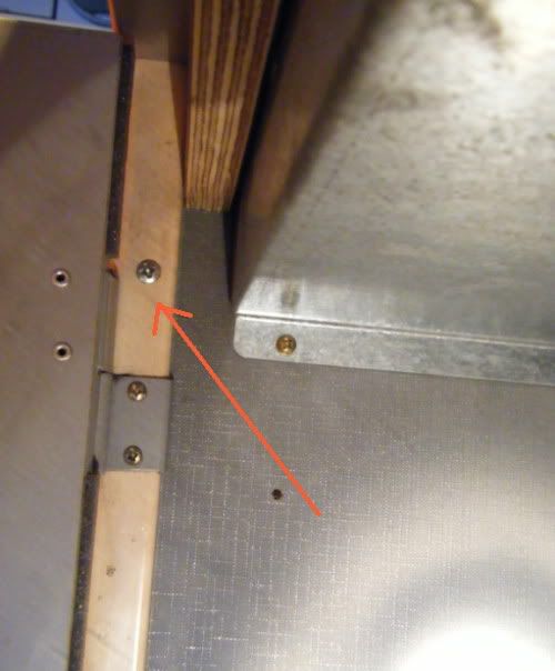

1.- Debemos soltar los tres tornillos, que como el de la foto existen cerca de las bisagras de la puerta izquierda de las de debajo la cocina.
