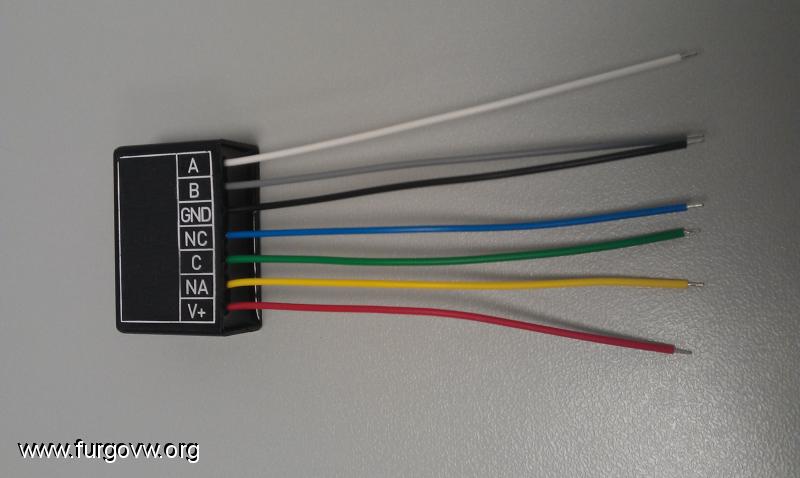

mirar que me acaban de regalar...
a ver si me da tiempo a montar el circuito esta tarde y probarlo  .palmas .palmas

ooznak
yo es que tenía el otro "casero" y al final no sé porqué ha dejado de funcionar... el relé parece que funciona....

Cita de: ooznak en Septiembre 29, 2011, 14:36:13 pm
jejeje.. hablando con un compañero .. me ha traido este de su curro ...
no me preguntéis por precios.. porque creo que no venden a "particulares"
si hay alguien interesado ya le comentaré a ver que se puede hacer...
de momento a ver si hoy lo pruebo y va todo bien ;)
